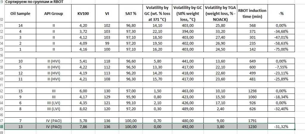

Ну или вот свел в таблицу RBOT (ASTM D 2272) из
The Influence of Chemical Structure on the Physical Properties and Antioxidant Response of Hydrocracked Base Stocks and Polyalphaolefins. V.J. Gatto, M.A. Grina, T.L. Tat and H.T. Ryan Ethyl Petroleum Additives, J. Synthetic Lubrication 19-1, April 2002. (19) 3 ISSN 0265-6582
Сводная таблица RBOT
Жду комментов по двум последним строкам..

Vadim_Mk писал(а): ↑14 авг 2018, 23:15 Жду комментов по двум последним строкам
Vadim_Mk писал(а): ↑14 авг 2018, 23:15 The Influence of Chemical Structure on the Physical Properties and Antioxidant Response of Hydrocracked Base Stocks and Polyalphaolefins
жди. твоя таблица воообще не в тему. Она вообще за другое и про другое. Приводи пожалуйста аргументы касающиеся темы, а то снова ёжика мучить начнешь.

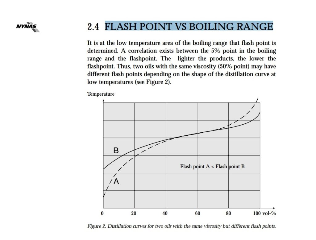

Бозон Хиггса писал(а): ↑15 авг 2018, 13:13 еще раз для тебя повторяю испарение масла (любой фракции) или доведения до твспышки не является признаком разрушения структуры а значит и вывод о нетермостабильности не верен.
Зачем тогда рисуют такие картинки? Если у нас
"испарение масла (любой фракции).....не является признаком разрушения структуры" :D
Flash Point vs Boiling Range.jpg (76.26 КБ) 22187 просмотров
Они что ли в своих API на всю голову мешком ударенные?
Как не откроешь какую либо статью по депозитам на поршнях - везде эта кривая..
Чую дух Сергей Семеновича появился в этой теме и призрак Нобелевской премии по химии :D

Vadim_Mk писал(а): ↑15 авг 2018, 13:42 Зачем тогда рисуют такие картинки?
Вадим уже третий раз фиксирую непонимание тобой того факта что о термостабильности не судят по ноак и ФП. Даже график который ты тут запостил не имеет ничего общего с термостабильостью. Переведи описание под ним и поймешь
