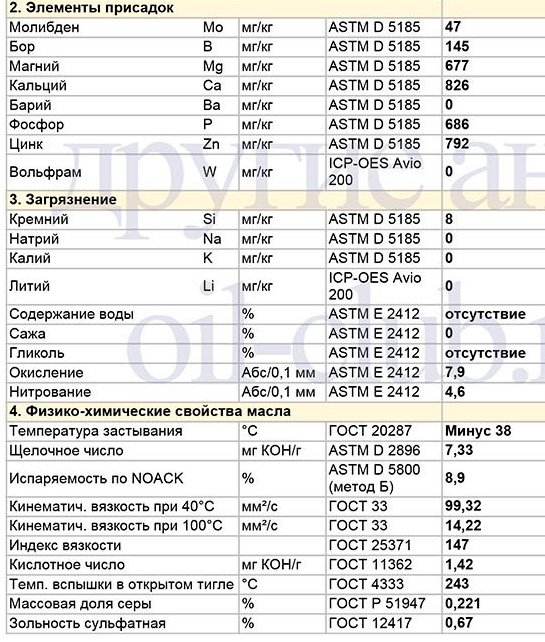

sng_vint, на ZIC X5 10W-40 (SN Plus) обрати внимание, цена оочень приятная
по анализу бомба

Gubkin, Оно лучше, чем genesis universal, либо elf 700 turbodisel? Смущает, что щёлочное почему-то 7.33, низковато вроде?!
Масло в passat 1.8 pg g60
sng_vint писал(а): ↑20 янв 2022, 17:08 щёлочное почему-то 7.33, низковато вроде?!
ну да, типо АСЕА С3 среднезольное, тыж все равно меняешь каждые 7 тыс.км, т.е. часто )
зато дешево и пакет самый современный, уже даже SP идет с озона
Gubkin писал(а): ↑20 янв 2022, 14:11по анализу бомба
Да бомбище. :hahaha: Это Ильсак пакет в не родной 20-30 , а в 40 вязкости.
