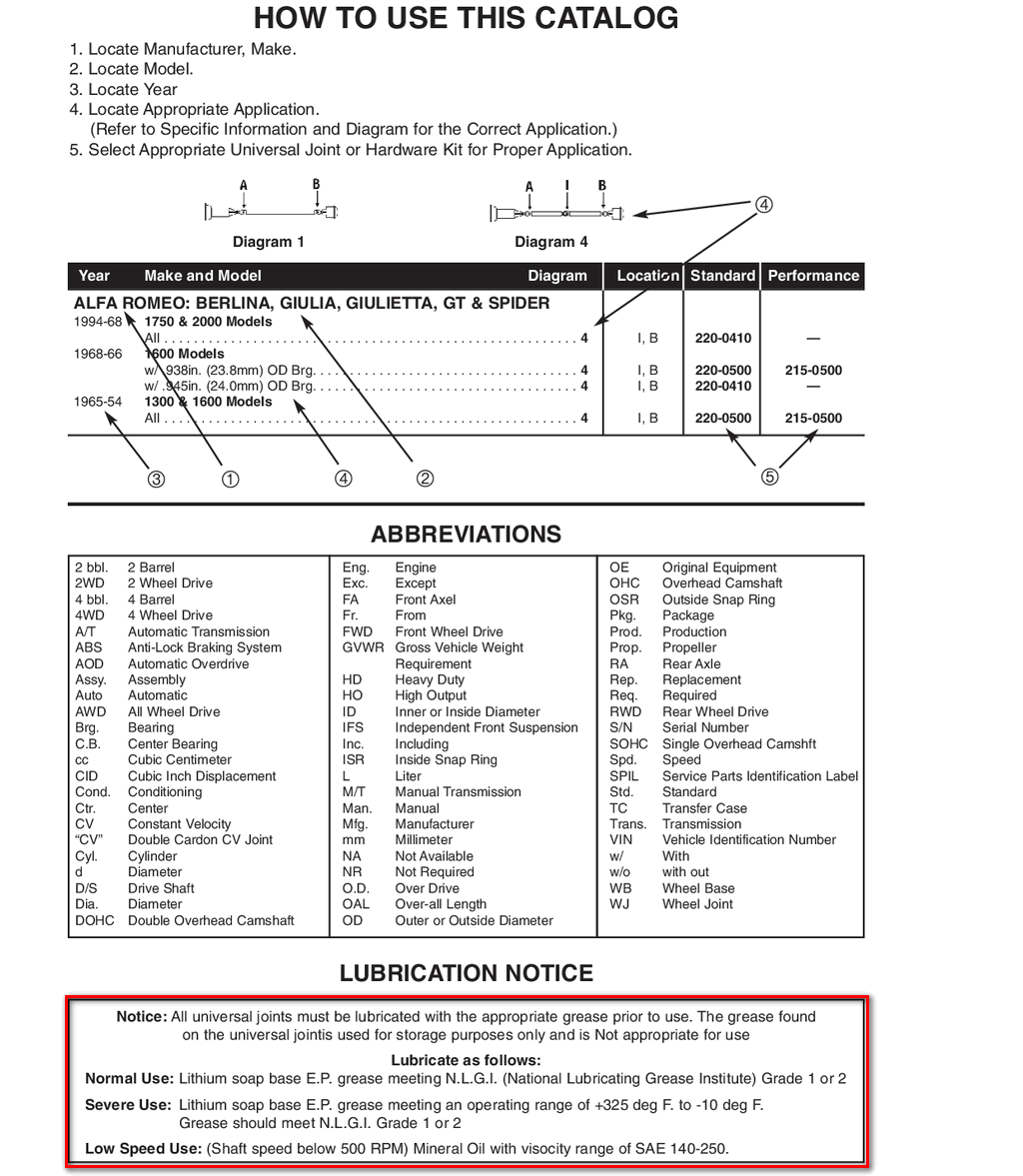

Из документа "GMB_UJ_GeneralData_2006.pdf"
GBM пишет, что крестовину требуется обязательно перемазывать новой смазкой
Использовать литиевые смазки (почему литиевые, когда лучше полиуретановые и сульфанат-кальциевые ?) с добавками EP и вязкость NLGI 1 или 2

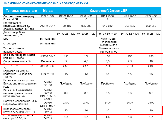

Насоветуйте смасзки крестовин кардана и шлицов. в мануале - литол 24 или литиевая смазка NLGI 3
Присмотрел Gazpromneft Grease L EP 3 - какое ваше мнение?

АндрейШ, 384 руб тюбик я бы заказал Wolf LITHIUM CALCIUM EP2 GREEN
переходи на следующий уровень - кальциевые смазки, будет лучше водостойкость и противозадирные св-ва
НЛЖИ 3 ну не знаю зачем такой гуталин, чтоб заложить и 10 лет не лазить если только
Отправлено спустя 3 минуты 24 секунды:
АндрейШ писал(а): ↑15 сен 2021, 18:47 Gazpromneft Grease L EP 3
странно, для разных вязкостей самой смазки берут одну и тоже базу 150 сСт и добавляют разное кол-во мыла, по-моему это не так делается, хз
АСТМ 1264 с вымываемостью 10% это оооочень плохой результат, с первой лужи пол смазки вымоется )))))

АндрейШ, можно и получше что-то в виде чисто кальциевых, вольф типо кальций + литий
на АСТМ 1264 надо смотреть, хорошие значения 1-3%
