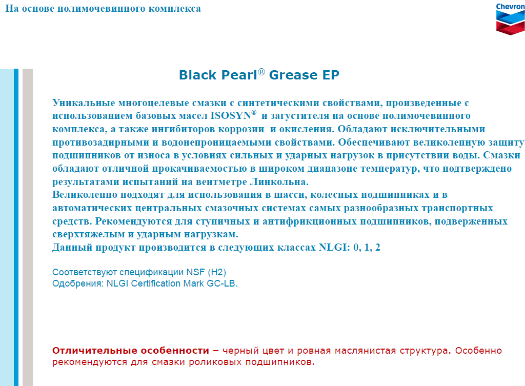

Игольчатый в крестовинах - http://www.spb.mehanika.ru/forums/column/krestovina/Gubkin писал(а): А что за "подшипников" в названии темы ?
Почему эта?Gubkin писал(а): Chevron BLACK PEARL GREASE EP 2 254591642

я вижу надпись о применимости в крестовине между строкXorius писал(а): Почему эта? Шеврон рекомендует её для высокоскоростных подшипников и высоких температур

Xorius писал(а): Почему эта? Шеврон рекомендует её для высокоскоростных подшипников и высоких температур (т.е. низкая вязкость базового масла?!. Ресурс?)
В отдельном даташите на Блек Перл, конкретно указано применение в игольчатых подшипниках. Вообще, к списку я бы добавил ещё и Chevron Delo Grease EP NLGI 2, почти копия Старплекса, только синего цветаGubkin писал(а): я вижу надпись о применимости в крестовине между строк
