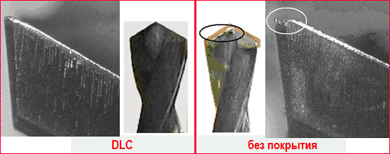

Ножи я упомянул неспроста ;)
http://ru.rockstead.jp/making/
Алмазоподобное углеродное покрытие (DLC)
Это покрытие получается путём напыления при 500 °C в вакуумной печи углерода, по твёрдости близкого к алмазу. Поверхностная твёрдость этого покрытия составляет Hv1800, а толщина – 3 микрометра. Данное покрытие полностью себя проявляет при нанесении на такую замечательную сталь для режущих инструментов, как YXR7. Причина этого заключается в том, что коэффициент твёрдости YXR7 равняется HRc65. Алмазоподобное углеродное покрытие, нанесённое на такую сверхпрочную сталь способно выдержать внешние удары и не потрескаться. Если бы сталь была мягкой, то каким бы твёрдым ни было покрытие, при толщине защитной плёнки всего в 3 микрометра, оно бы сразу разрушилось.
Отправлено спустя 16 минут 57 секунд:
Еще про ножи http://rezat.ru/ref/tip_pokrytija_klinka/dlc_coating/
LIgQiil3 (2).gif (36.45 КБ) 6497 просмотров

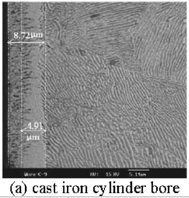

В работе есть толщина пленки на гильзе локомотивного дизеля (около 8,7 микрон):

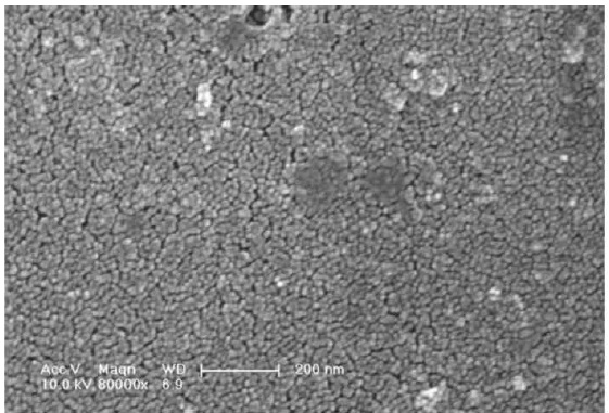

Есть фото самого покрытия
Фото до боли напоминает вид промышленного DLC http://www.diamondcoating.net/Diamond-like_carbon.html

Дмитрий Анатольевич писал(а):в реальном мире сверхпрочной локомотивного дизеля
Как я понял, не смогли получить устойчивый, прогнозируемый результат.
Каков будет процесс в случае отслоения или выкрашивания покрытия, если оно формируется и обладает высокой твердостью?
Возможно, дано неверное определение результата - DLC?

mvg писал(а):Как я понял, не смогли получить устойчивый, прогнозируемый результат.
Не заметил таких выводов.

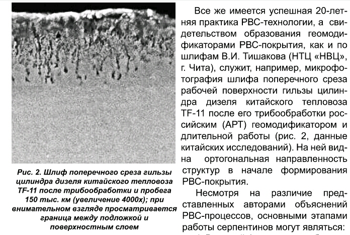

Китайский тепловоз с пробегом 150000 как я понял, проехал 25000 с серпентином и был разобран для изучения. Второй тепловоз без обработки для сравнения.
Настоящая DLC как раз таки изза своей аморфности и множества форм связей является не хрупкой системой, а гибкой и прочной.
Плазма и вакуум думаю не обязательна, достаточно "втирать" углерод. Вот тебе и t и давление.
А вакуум и плазма необходимы для покрытия различных материалов типа оптики и чего угодно.

Дмитрий Анатольевич писал(а):Китайский тепловоз с пробегом 150000 как я понял, проехал 25000 с серпентином и был разобран для изучения. Второй тепловоз без обработки для сравнения.
Заметьте господа, продукт естественного происхождения ;)
Не так уж все и плохо, структуры на заявленном пробеге сохранились.

Иванович писал(а):Не так уж все и плохо, структуры на заявленном пробеге сохранились.
Так на вскидку в поиске
Тепловозы выпускаются с дизелями, имеющими гарантийные пробеги между техническими обслуживаниями 7-10 тыс. км, до переборки -150-250 тыс. км и до капитального ремонта -750-1200 тыс. км.
Так что цифры в работе до переборки вроде реальные.
Иванович писал(а):если втирать просто углерод без присутствия определенных компонентов подобные структуры не формируются
Согласен. В работе это тоже подмечено, что на тепловозе без серпентина углеродистые структуры значительно меньше.
Отправлено спустя 30 минут 36 секунд:
150 тыс тепловоз пробежал после трибообработки получается, судя по другому документу (УДК 629.3.014.2:005.934.4). Так что покрытие прочное более чем :geek:
Китайцы обрабатывали российскии геомодификатором АРТ
