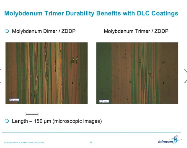

А теперь размышления, что же это за специальные добавки в масла? Есть давно известный документик про "трехядерный" молибден https://www.yumpu.com/en/document/view/ ... l-infineum и там с 13й страницы речь про DLC покрытия и превосходные свойства именно трехядерного молибдена над всеми другими вариациями. Также там есть знаменииое фото, в которое все тычат на форумах, но не понимают что речь про DLC
Еще нарыл исследование влияния чистых базовых масел на DLC и готовых замесов с присадками и модификаторами трения. Основная мысль я понял, что PAO более разрушительно действует на пленку DLC и гидрокрекинг предпочтительнее. http://eprints.whiterose.ac.uk/79921/1/ ... script.pdf
Как видим, подбор масла к DLC ощутимо влияет и в общем теперь мне понятно, чем обусловлена любовь азиатских моторов к гидрокрекигу и молибдену.
