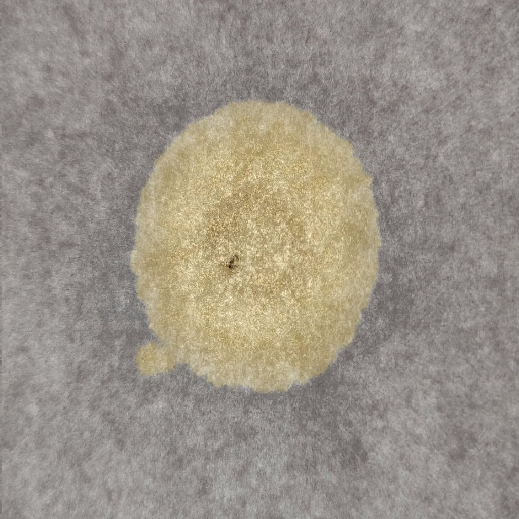

Итак, пробег на масле Shell Helix Ultra ECT C2/C3 0W-30 9200 км или около 300 м/ч, общий пробег 123200 км.
капельная проба на прощание:
20200725_с2с3 шелл_9800_300мч.jpg (19.46 КБ) 8951 просмотр

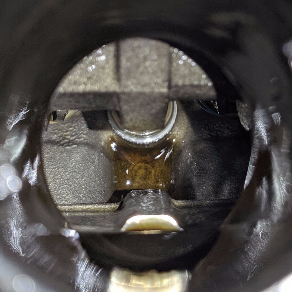

фото горловины:

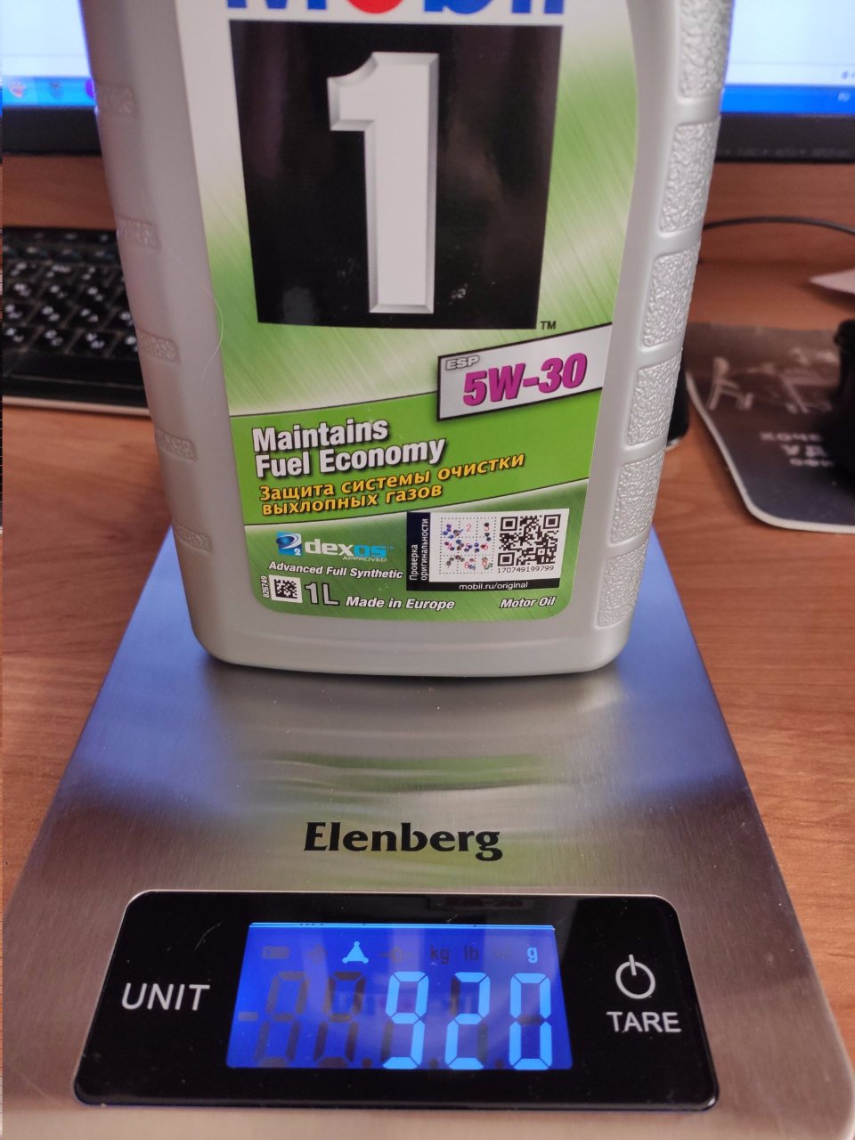

Первые 6 тысяч пробега уровень масла не шелохнулся, за последующие 3 с копейками понизился по щупу на 2 мм... говорить в общем не о чем и все вроде хорошо, но решил попробовать свежее мобиловское маслице на ГТЛ Mobil 1 ESP C2/C3 5W-30.
По первым ощущениям работает чуть помягче шела, посмотрим на его поведение по мере ресурса.
