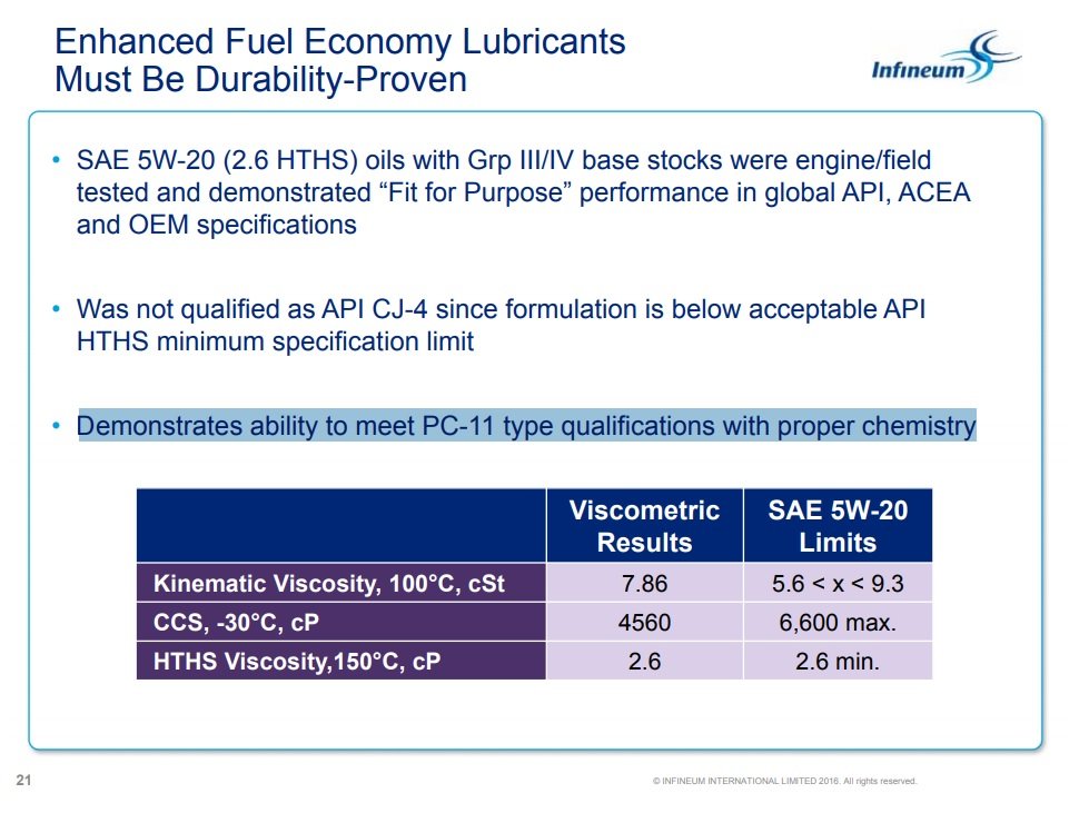

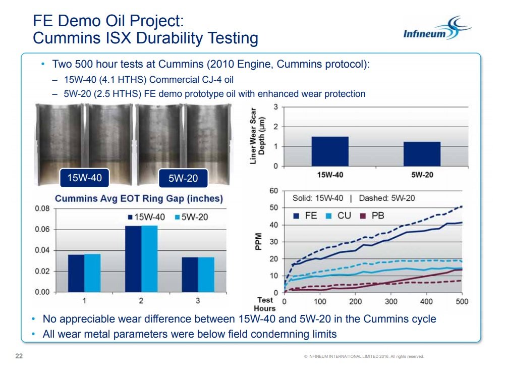

Мурзилка Infenium от 2016 г. про PC-11 Category тогда планируемые к омологиции низковязких Api FA-4 в в грузовой комтранс. David Brass April 19, 2016, 39th Automotive/Petroleum Industry Forum
Барабанная дробь для гуталинщика ! :ear:
500 часовой тест на 5W20 Cummins ISX на SAE 5W-20 (2,6 HTHS) :
Дословно:
- Масла SAE 5W-20 (2,6 HTHS) с базовыми запасами Grp III/IV были моторными/полевыми
протестирована и продемонстрирована производительность "Подходит для цели" в глобальном API, ACEA
и спецификации OEM
- демонстрирует способность соответствовать квалификации PC-11 типа с надлежащей химией
Дословно :
- Нет заметной разницы в износе между 15W-40 и 5W-20 в цикле Камминса
- Все параметры износа металла были ниже предельных значений
Как теперь занем принятая Api FA-4 класса вязкости 10W30 и HTHS 2,9-3,2 т.е. либо специально тест сделали на более низковязком либо перестраховались. И судя по картинке требуют частично 4 гр. Пао ? Не думаю. Например в Рубии 9900 FE хоть она и не FA-4 эстеры.
Опять массоны и экологи нас обманули - но мы не лыком шиты, как лили так и будем лить 40 ки и что бы Кальция бобольше что бы жир с TBN капал и с немецкими допусками, Мерседес х.. не сделает. :lol: :rofl:
Вся мурзилка:

ну хоть для опытов этот всратый isx годится...Ваг среди комтранса или киа...самое гавно а не двигатель.
Никаким маслом ему не помочь. Мурзилка как отчет ААИ ГСМ, просто напомнить что они есть и работают над чем то оооочень важным. Только скоро они ударятся о дейсвтителььность как ударились Shell когда запустили линейку ОЕМ комтранс масел для Джон дир на ГТЛ. Более года полевые испытания шли, и только после них разрешили. А вот на 5-20 больше года можно и не отъездить )))))
