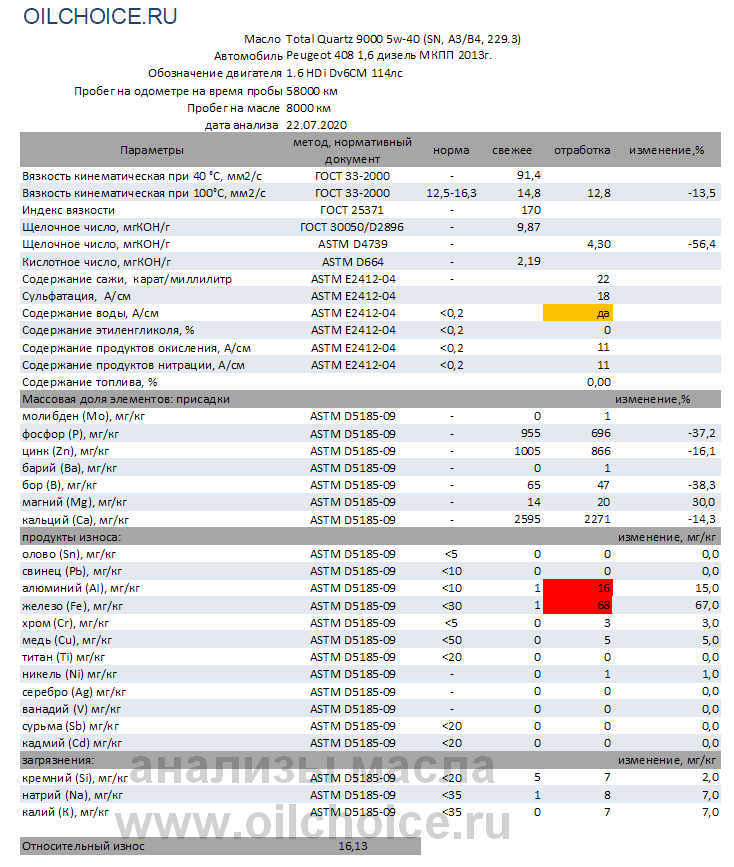

Масло: Total Quartz 9000 5w-40 (SN, A3/B4, 229.3)
Автомобиль: Пежо 408 1,6 дизель МКПП 2013г.
Двигатель: 1.6 HDi Dv6CM 114лс
Наличие чип-тюнинга: да, егр не трогали
Общий пробег на одометре на момент слива масла: 58000 км
Пробег на масле: 8000 км
Моточасы: примерно 300.
Израсходованное топливо: 550-600л.
Объем заливаемого масла: 4л
Доливки масла: нет
Срок эксплуатации: 4 месяца
Период эксплуатации: конец ноября-конец марта
Регион эксплуатации: СПб
Автозапуск: не использовался
Предпусковые подогревы: нет
Топливо: Киришинефтеоргсинтез Евро 5
Режимы: 80% город , 20% трасса.
Фильтр масляный: неизвестно
Фильтр воздушный: Quattro freni
Что было до этого масла: неизвестно, скорее всего Total Ineo ECS 5w30
Топливные присадки: нет

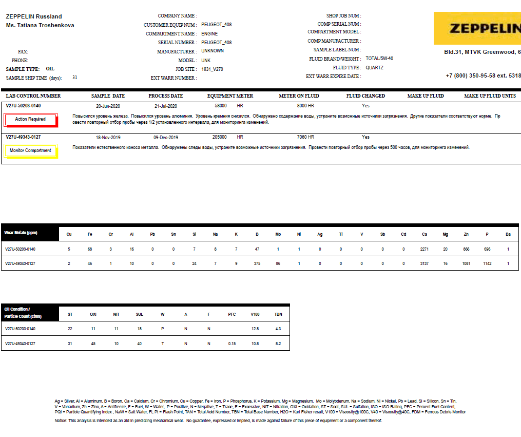

комментарий лаборатории
Повысился уровень железа. Повысился уровень алюминия. Уровень кремния снизился. Обнаружено содержание воды, устраните возможные источники загрязнения. Другие показатели соответствуют норме. Провести повторный отбор пробы через 1/2 установленного интервала, для мониторинга изменений.
бланк лаборатории

комментарий к анализу
- масло осталось в пределах допуска SAE 40
- щелочное число высокое, т.е. замена произведена рано, можно было смело катать до 10 тыс.км
- в масле обнаружена вода. Возможно попадание при отборе масла (влажная бутылочка и прочее)
- сульфатация и сажа в норме, значит ЕГР работает штатно и ДТ отличного качества
- окисление и нитрация низкие, что еще раз говорит о малой сработанности масла. Можно увеличить интервал.
- так же как и в аналогичном анализе с 1,6 HDi Татнефть LUXE PАO 5w-30 с Peugeot 408 1.6 HDI после 7060 км [oilchoice] заметно высокое содержание металлов износа - железа и алюминия. Видимо конструктивная особенность данного ДВС. Хотя в том анализе по металлам картина лучше. Высокая доза ZDDP и бора там сказалась положительно.
Я бы рекомендовал перейти на масло для коммтранса с цинком и фосфором под 1000 ppm, еще бы с бором и молибденом.
В идеале бы Castrol Vecton Long Drain 10W-40 E6/E9 (CJ-4, E6/7/9, 228.51, VDS-4, DH-2)
Ну или хотя бы на что-то более современное Texaco Havoline Ultra S 5W-40 (SN, C3, 229.51, dexos 2)

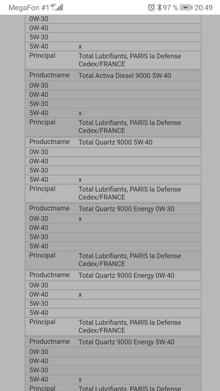

Gubkin, дык нет, Тотал 9000 тоже 229.5, скрин из бево прикладываю

анализ хороший ,масло живее всех живых и по окислению и по нитрации / вязкость / tbn / все в порядке ... по металлам не сравнивай двс с 58 т.км. пробега и с 205 т.км. ( тут все норм ) ...до 200 т.км доберешься -также увидишь уменьшение ( после 200 или покажет сразу аварийный износ или ничего :) ) ...
И тотал обычный и энержи с 2019 года оба в 229,5 ;)
Хороший анализ ( надо было чуть больше поездить и сделать повторно ) ,ну да ладно ... ( новому владельцу морочится не придется ...)
