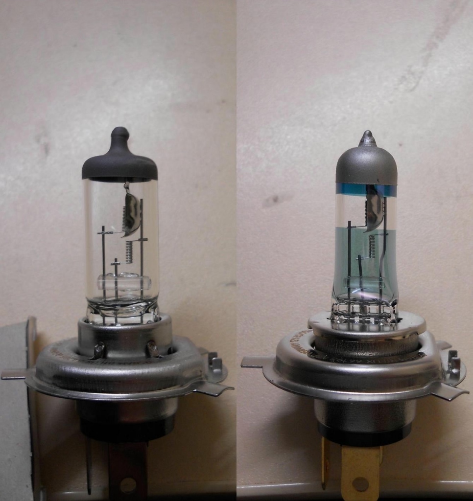

P.s. Вот кстати моё же, годичной давности, прямое сравнение Найтбрекеров и 64205:
Или у меня что-то с глазами, или разница исчезающе мала????

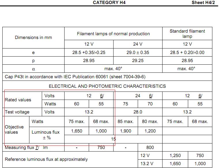

Теперь о тех самых параметрах потребления и светоотдачи. Вот что говорит первоисточник про лампы H4
И каким же образом, гейропейская экономическая комиссия выдала сертификат Найтбрекерам H4, мне конечно пофигу, по электрике они проходят впритык, но геометрию то поменяли...
