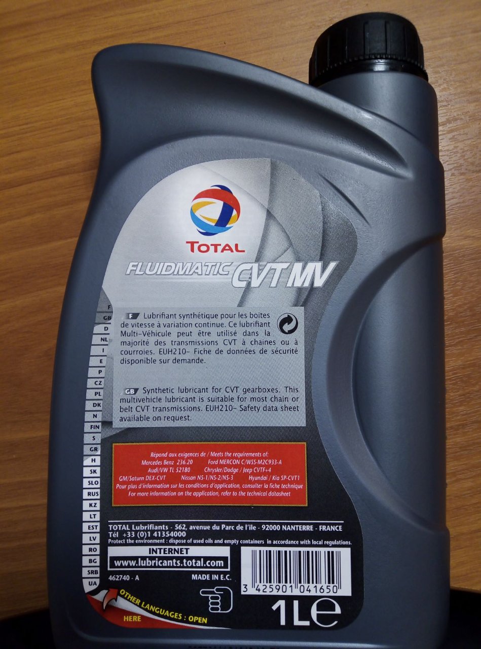

Залили вместо NS-3.
Работает отлично.
photo 1.jpg (167.89 КБ) 10842 просмотра
