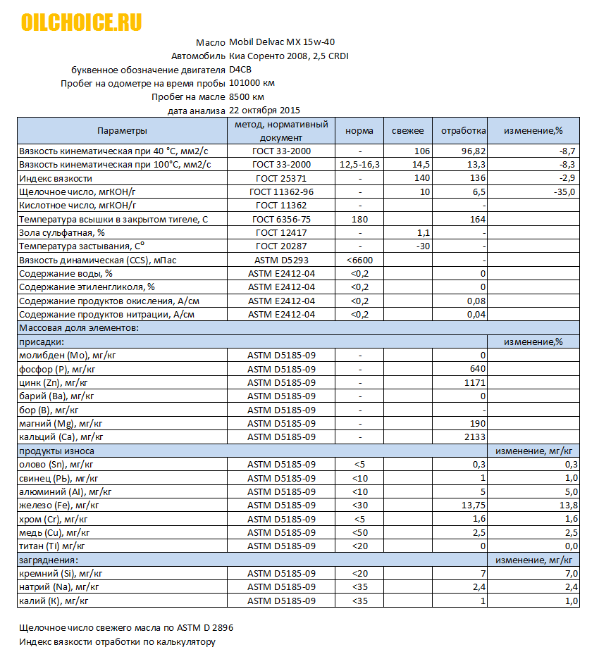

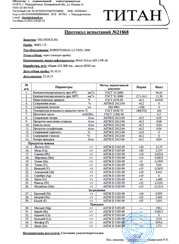

Масло: Mobil Delvac MX 15w-40
Автомобиль: Киа Соренто 2008, 2,5 CRDI VGT (D4CB), 175 л.с., АКПП
Общий пробег на одометре: 101000 км
Пробег на масле: 8500 км
Моточасы: нет инф.
Доливки масла: нет
Присутствие отложений в двигателе ДО: нет
Автозапуск: не использовался
Предпусковые подогревы: нет
Период эксплуатации: 23.06.2015 - 26.09.2015
Срок эксплуатации: 3 месяца
Топливо: Роснефть ДТ-5, ТАТНЕФТЬ ДТ-5
Режимы: 70% город , 30% трасса.
Фильтр масляный: YUIL YOHY007
Фильтр воздушный: YUIL YUMI095
Объем заливаемого масла: 8 л
Что было до этого масла: Gt-oil GT 1 SAE 0w-40
Для удобства восприятия, в форме оилчойса
Данные для свежего масла из PDS http://www.mobil.com/Russia-Russian/Lub ... W-40.aspx/

Интересно почему так упала вспышка...? А вязкость осталась в приделах сороковки?!
Mobil Delvac MX 15w-40 отработка на KIA Sorento после 8500 км [ТИТАН]
Ну свежее TBN по 30050 тестировалось, поэтому падение не 35 %. Хотя и так все красиво. Катался бы 15000

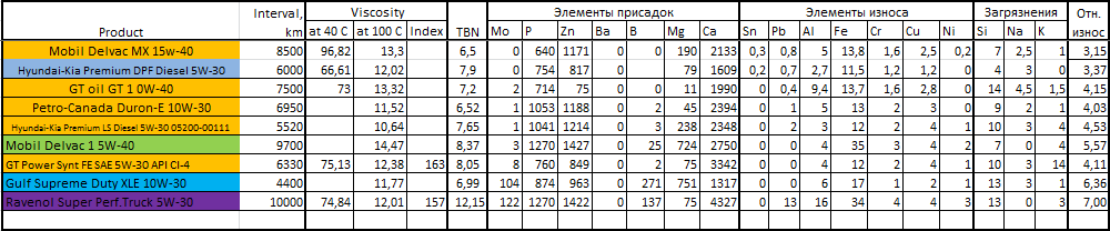

Все анализы с двигателя D4CB в одной таблице
Оранжевый цвет - мой двигатель.
Выводы:
1) Прошлым летом катал Дюрон 10w-30. По элементам износа практически один в один. Не вижу никой дополнительной защиты CJ-4 перед дешевым CI-4 на минералке
2) Движок всеяден, 0w-40 .. зимой, 15w-40 летом. По износу плюс минус погрешность. Если не считать двукратное повышение алюминия на нулёвке.
3) Фильтра YUIL огонь :)
4) Анализа свежего масла не делали, но пакет в этом дельваке своеобразный, фосфора в 2 раза меньше цинка.
5) ТИТАН исправился и пошел на встречу просьбам. Сделал щелочное число по ГОСТ 11362. Было D2896.

mikong писал(а): Интересно почему так упала вспышка...?
Вообще-то тут вспышка в ЗАКРЫТОМ тигеле. Надо делать пометку ТИТАНу, чтоб делали в открытом
А какой разницы ты ожидал на таком детском пробеге? :D
Должно было настругать металлов кучу. Это ж минералка :D
О спасибо величайший Алекс :D
Добавь к этой вспышке 25 градусов и вот вам открытый тигль ;) но все равно маловато будет...
вязкость в норме, содержание топлива = 0, поэтому пофиг на вспышку )

иногда кажется что Титан погоду показывает....

Gubkin писал(а): Vitek74, ты про вспышку ?
) да про все подрят....давно у меня такие впечатления....что 4 знака после запятой, как пыль в глаза...., вспышка, вязкость, металлы, фосфор, щелочное...

Gubkin писал(а): Движок всеяден, 0w-40 .. зимой, 15w-40 летом.
Ух, заждался этого анализа, брательник на такого же Сорика пересел. Получается, что цепи пофигу на разность вязкостей xW-30 и xW-40, это хорошо.
