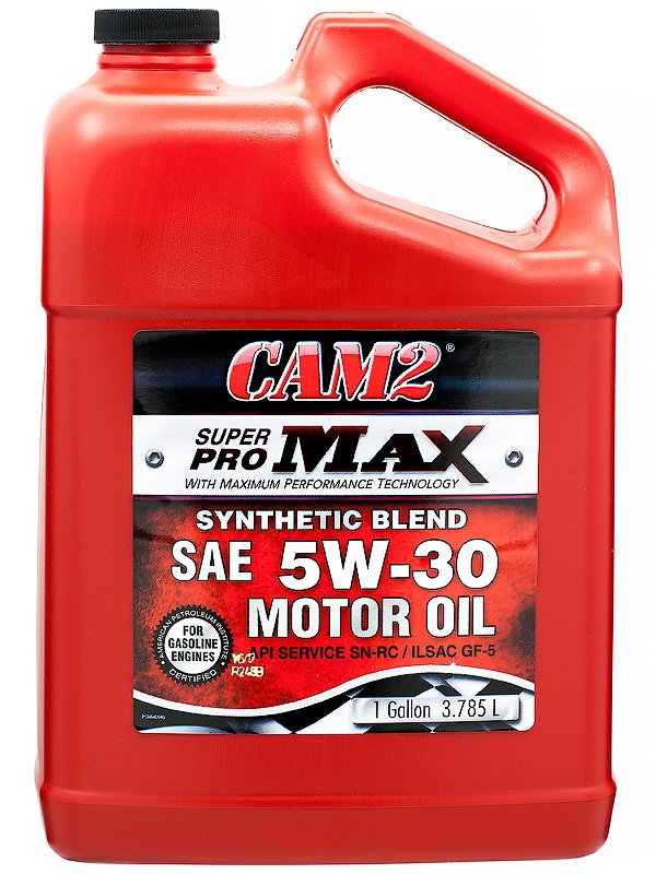

Раз поджирает масло надо лить что то дешовое,типа американской полусинтетика Cam2 5/30 SN GF5 по стоимости 750 р - 4 литра,прокрутка хорошая при -30 4700 и доливать не жалко такое,сам на зиму залил его,пока 2500 накатал уровень на месте,как и на любом нормальном масле.

TUBAZIT писал(а): 03 ноя 2019, 07:51 Cam2 5/30 SN GF5
Никак не могу понять что за масло такое?))
Сообщения: 19989
Масло в toyota vitz 2nz-fe
Collector писал(а): 03 ноя 2019, 07:58 Никак не могу понять что за масло такое?))
никто не может, если у нас 750р за 4 литра, то если вычесть логистику получится, что это какой-то лукоил 10-40 SG
но т.к. надпись на английском, то конечно оно предпочтительнее :popcornn:
8056540902 - CAM2 SUPERPRO MAX SYNTHETIC BLEND 5W-30 3,78 л
