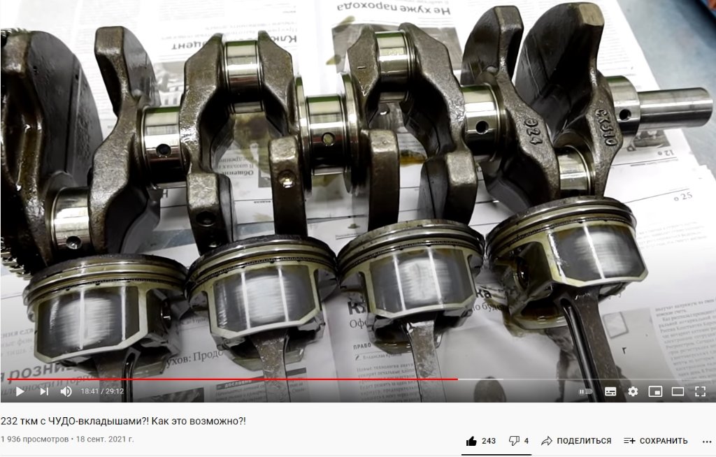

вон оно чо бывает на Лукойл Люкс Синтетическое 5w-40 (SN, A3/B4, 229.5)
все в идеале, даже вкладыши продержались с напылением до 232 тыс.км
ГБО + передний привод правда
это вам не куппер и прочее

А тут мотор КЕ тоже идеально чистый . На масле Маннол 5-40. Но от кулака не спас и вкладыши были обычные

справа тойоты вкладыш 1997 года, куда рекомендуется 5-20 и 5-30
и слева... куда такое же мало льют

Петросяны забыли подписать справа суперчарджер.
Момент молодцы подписали.
И ход поршня у всех разный.
KD - "квадрат"
KE - длинноходный
2TZ - короткоходный

Вот и перый мастер подверждил теорию Артема о этих чудо вкладышах
