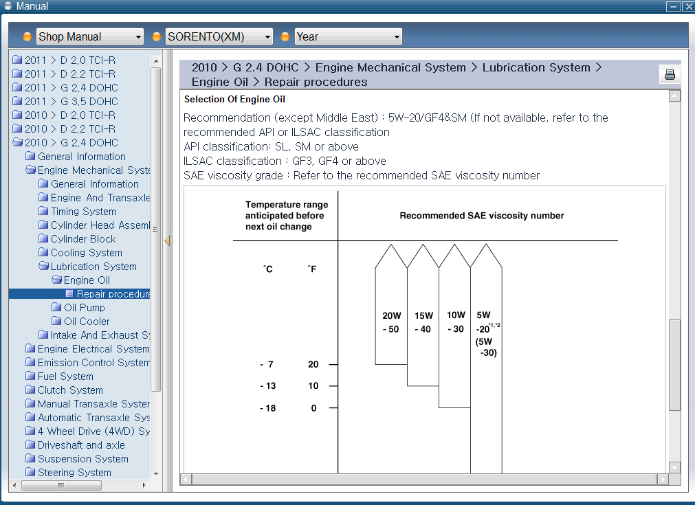

Еще есть не только различия в версиях вундервафли, а размер ведущей звезды на коленвале для цепи насоса.
Нагородили уже столько вариантов, что не поймешь по названию мотора какое масло надо.
Теперь надо учитывать какая звезда, какая вундервафля, есть ли форсунки :катаюсь:
Очень интересно, что было в мануале того соренто из последнего видоса с форсунками?
У коллеги в бумажном мануале соренто на 13год было масло не ниже 5w-30 A5. И никаких вообще 20ток, даже близко! Скорее всего это была версия с форсунками. И кстати щуп был тоже красный. Это для того, чтоб сервисмен сверился с мануалом :oldman:. Корейцы любят экспериментировать и ставят красный щуп некоторое время на моторы, где внесли изменения. Так было на g4kd некоторое время при увеличении картера. Вот и на соренто ставили красный щуп. Еще помню сноску в мануале, на соренто прайм вроде, если стоит красный щуп, то смените масляный фильтр на увеличенный, даже если с завода стоял малый.

Djduda писал(а): ↑08 сен 2019, 19:22 Как себя оно на холодную поведёт зимой ?
как обычное 5w
Djduda писал(а): ↑08 сен 2019, 19:22 Если до работы человек в -20 6-7 км поедет ?
пара % повышенного расхода топлива, ничего криминального точно
Djduda писал(а): ↑08 сен 2019, 19:22 Ни один производитель не рекомендует во всем мире эту вязкость ?
ну не знаю, корейцы зачем-то указали 15w-40 и 20w-50 :D
Djduda писал(а): ↑08 сен 2019, 19:22 Сергей мастер по данным моторам .
А у меня манометр в маслосистеме стоит и редукционный на 7 атм срабатывает
и бывает это только в -20С на 1000 об/мин в первые 10 сек запуска двигателя
на прогретом 5,4 атм на 3000 об/мин, 5.0 атм на 2000 об/мин, 2,2 атм на ХХ
т.е. на горячем масле редукционный никогда не срабатывает
только у Сергея такое возможно, он же делает двигатели :facepalm
