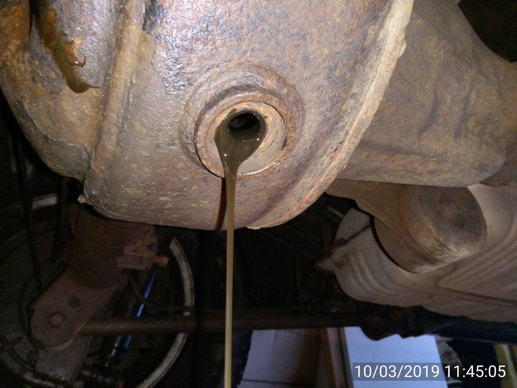

146 750 км заменил масло в мостах
Задний мост
Конструкция заднего моста Соренто такова, что надо переливать масло выше заливной пробки. Бюллетень такой был от корейцев. Видимо не в том месте засверлили заливную пробку :D Поэтому при её отвороте из него вытекает масло ))
Всего 17700 км на масле
2019-03-10 11-43-07.JPG (150.86 КБ) 10599 просмотров
Видно как шлейф из металлической пыли тянется в конце слива

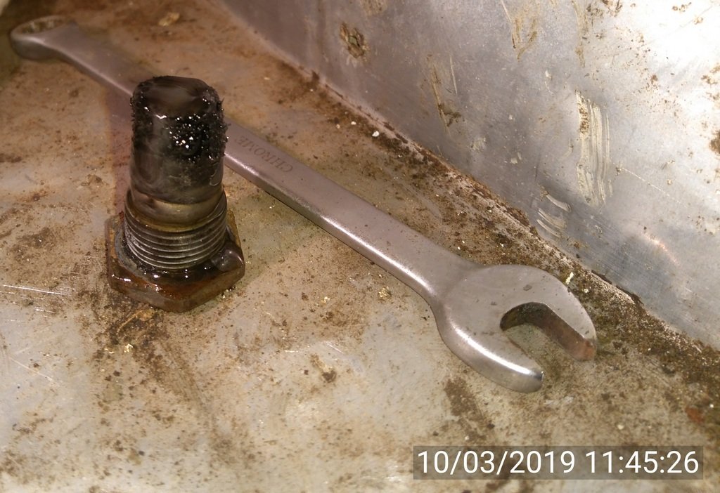

Ежик очень большой на сливной пробке
2019-03-10 11-45-27.JPG (145.33 КБ) 10599 просмотров
Вот пробка уже очищенная

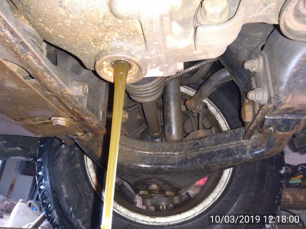

Передний мост
39500 км на масле
2019-03-10 12-18-01.JPG (161.75 КБ) 10599 просмотров

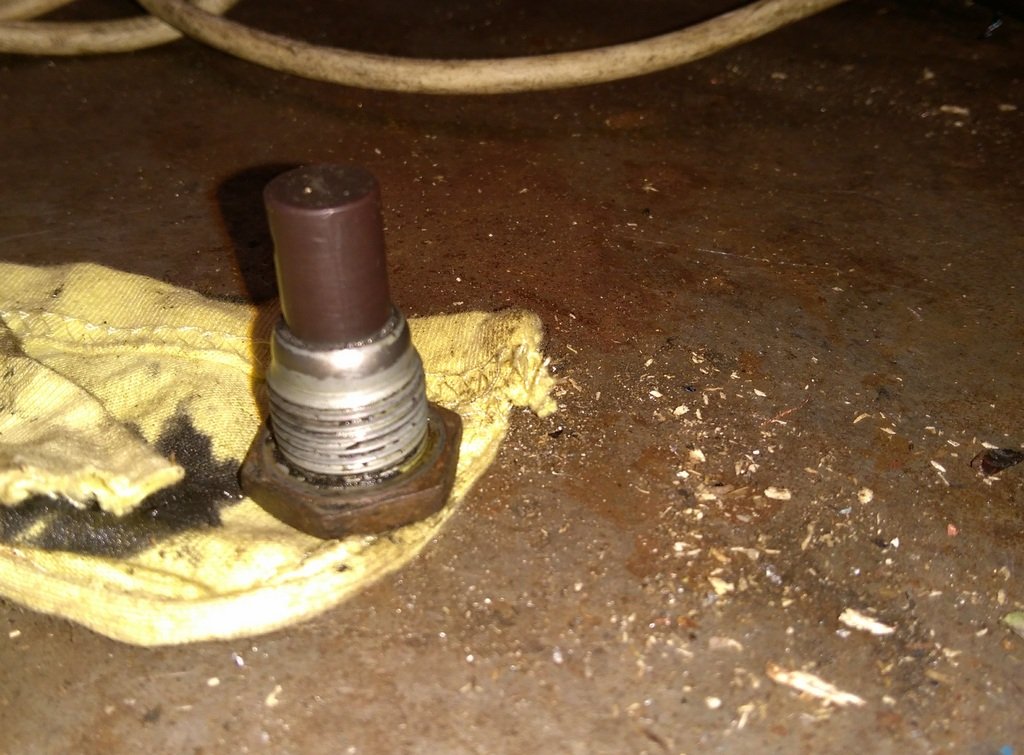

Ёжика почти нет.
2019-03-10 12-18-30.JPG (106.31 КБ) 10599 просмотров
Залито тоже самое масло 75w-90 OEM GL-5

Gubkin писал(а): ↑11 мар 2019, 09:09Передний мост
Глянул - как будьто под Уазиком с самодельным нагнетателем из огнетушителя с Тад 17 поползал. :D
У тебя же парк тайм как в Уазике, основной задний и передок жесткий без межосевого. (Не!?) Если так то в переднем редукторе походу рабочее чистое масло слил. :D

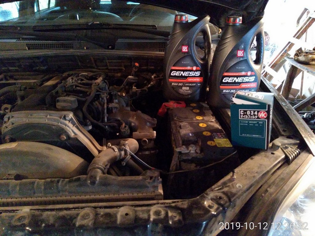

153.000 км замена масла на KIA Sorento 2.5D
Слито Татнефть Luxe 5w-40 (SN, SM)
Залито Лукойл Genesis Armortech A3/B4 5w-30 (SL, A3/B4)
татнефть ничего не засрала, все чисто

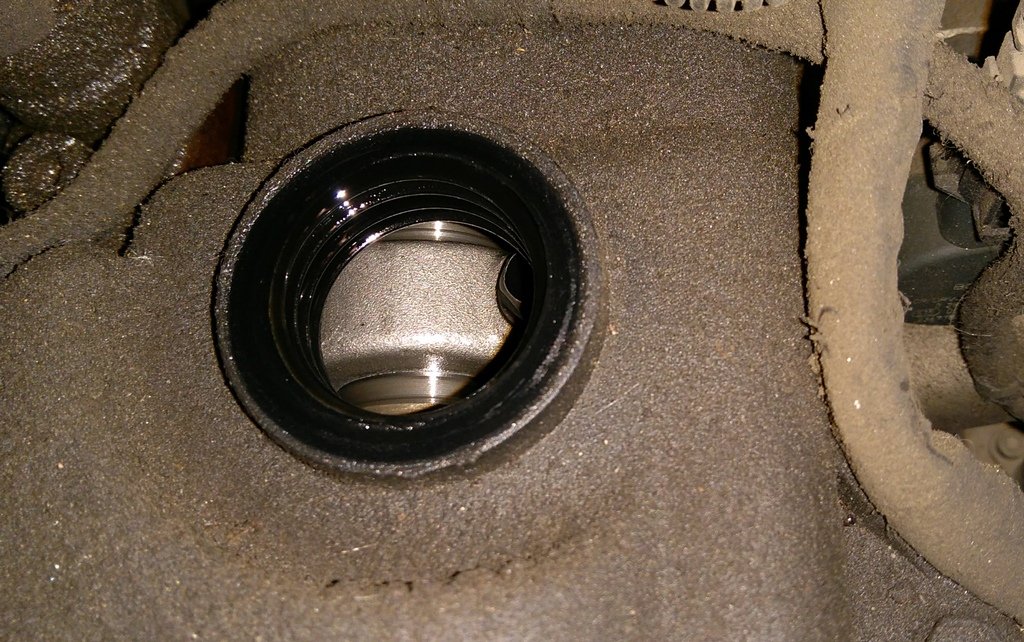

Gubkin, на второй фото левый верхний угол - все в масле. эт как так? :shock:
Сообщения: 20015
Как мы делаем замену масла! Наши отчеты
#210
sergey-bartex, да пролил год назад при заливке татнефти, до сих пор стоит над форсункой )
