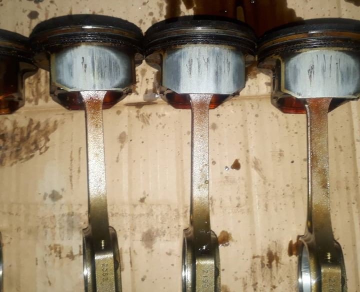

Основная суть проблемы:
При штатной эксплуатации на рекомендованных маслах и разумных интервалах замены происходит задирание цилиндра и юбки поршня.
Причин несколько, но основная - недостаточная подача масла в пару трения поршень-цилиндр.
Процесс не носит катастрофического характера на первых этапах, первые симптомы - перестук поршней на горячую, потом и на холодную.
Игнорирование проблемы приводит к ускорению разрушения поршня, продукты разрушения, как абразив ускоряют износ вкладышей, постелей распредвалов и самих распредвалов, что в конечном счете приводит к очень дорогому ремонту.

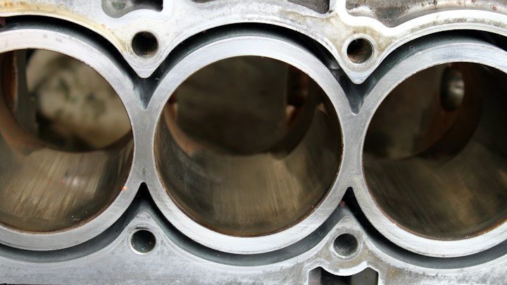

Задиры в цилиндрах корейских ДВС — обычное дело.
Антифрикционное покрытие на корейских поршнях полностью стерто, видны задиры.

1. Переборка с гильзовкой. На моторах 2.0 и 2.4 можно решить вопрос окончательно установкой маслофорсунок. Подробно тема раскрыта тут KPower
2. Плакирование задиров трибосоставами. На моторах 1.4 и 1.6 актуально применять трибосоставы и после переборки в качестве профилактики задиров.
Именно второй вариант я предлагаю попробовать реализовать на практике.

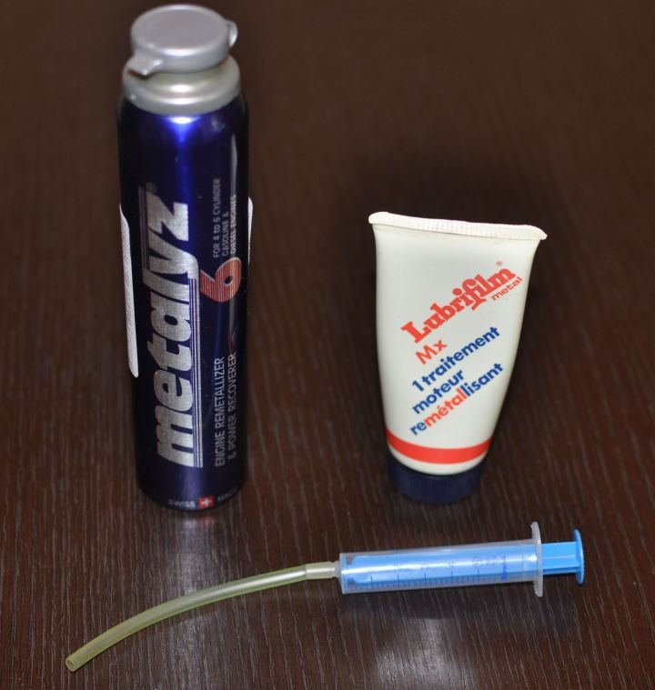

У Lubrifilm как раз есть оба варианта, мне предали для тестирования Metalyz 6 - препарат в масло и Sprint MS - препарат для ввода непосредственно в цилиндр через свечное отверстие.
Lubrifilm Metalyz 6 и Lubrifilm Sprint MS

Lubrifilm Metalyz 6
Замените моторное масло и масляный фильтр. Разогрейте двигатель до 70-80оС. Хорошо взболтайте флакон с присадкой. Откройте масляную горловину и вылейте туда присадку. Запустите двигатель на 30 минут.
Не сливать масло с препаратом 5’000 км! Срок действия препарата 10’000 км. При большом начальном расходе масла, в целях недопущения угара препарата, применять его частями: разделить содержимое препарата на 2 части и заливать следующим образом: половина при смене масла, вторая половина через 500-1000 км пробега.
Lubrifilm Sprint MS
1. Произведите нагрев двигателя до рабочей температуры так, чтобы препарат попал на все поверхности, подвергающиеся износу.
2. Отвинтите свечу зажигания, наставьте поршень в верхнюю мертвую точку и впрысните аппликатором по диаметру поршня предписанное количество Лубрифилма.
3. Переместите поршень в нижнюю мертвую точку и повторите операцию по п. 2
4. Без вмонтированной свечи поворачивайте двигатель приблизительно 15 сек. так, чтобы препарат попал на обрабатываемые поверхности.
5. Вмонтируйте и затяните свечу зажигания и произведите пуск двигателя. Белый дым, который появится, сразу же исчезнет. В течение 15 минут постепенно увеличивайте нагрузку двигателя до ее полной мощности. После этой операции можно ездить нормальным способом аппликация препарата закончена.
6. Аппликацию повторяйте каждые 1000-1500 км.

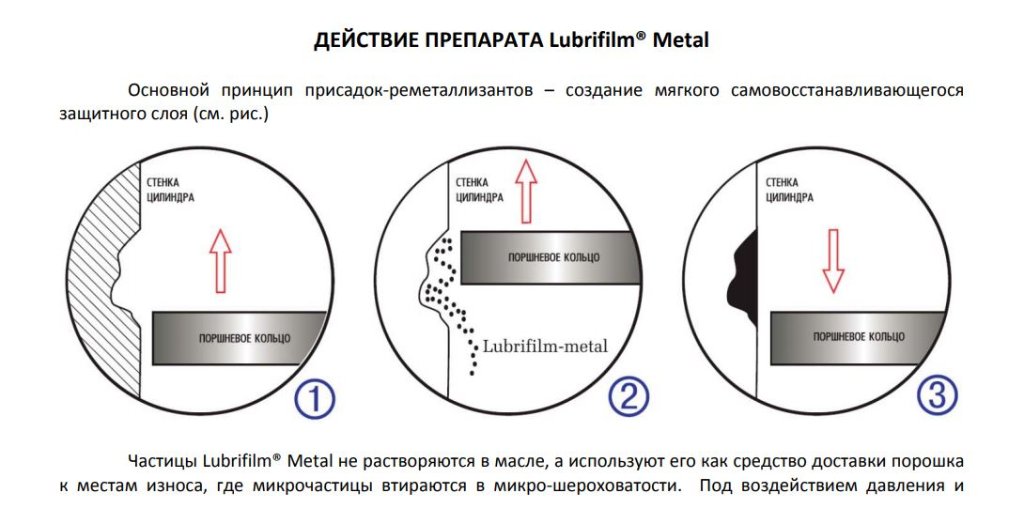

Суть идеи: занести плакирующий препарат сразу в проблемную зону и поддерживать этот слой в последствии через масло.
По началу была проблема с тем, что попадание металлплакирующего препарата на свечи сильно не желательно, но так как есть спецпрепарат для 2Т моторов - то считаю этот вопрос закрыт.
Вот только количество препарата, которое предлагается ввести - очень маленькое. Тут я буду действовать по обстоятельствам, и скорее всего повышу дозировку раза в 2.

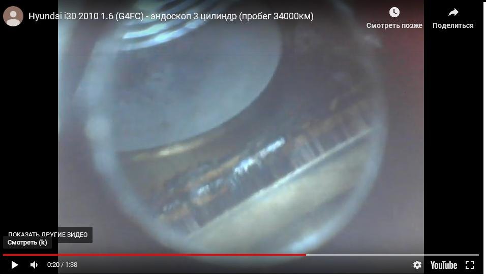

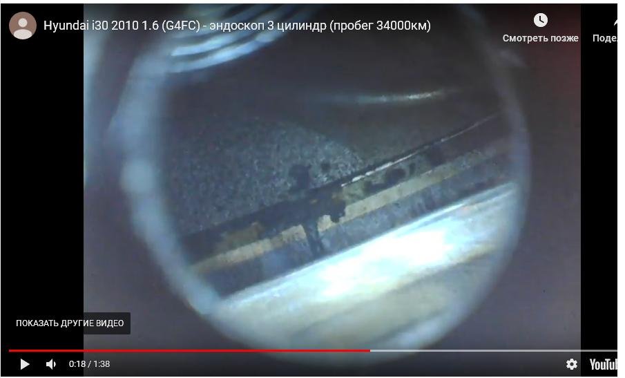

вот посмотрите с видео эндоскопии твоего подопытного отчетливо видно что там куча нагаров вверху цилиндра ! ...думаю на поршнях таже картина, постоянные перекосы и натирание этими нагарами , а также отваливание периодическое нагаров и вызывают натиры/задиры ...тем более затиры от самого верха!
можно ли это вылечить присадками? ...думаю нет!...как показывает машинка трения в таких режимах медь работает слабовато...ИМХО

Vitek74, Подготовка собственно сейчас и заключается в отмывании от кокса - этот вопрос учтен.
Посмотрим, как сработает.

Зря он уперся с катализатором. Пишет не смотрел и не верю, не переубеждайте. Характер задиров говорит об обратном. Вообще 1,4 1,6 хорошо ходят и такие задиры кричат об пыли катализатора. По крайней мере по фото сужу в конце статьи https://www.drive2.ru/l/526708401976116180/
А вот осмотр и видео в начале статьи его предыдущего i30 не вижу криминала. Залысины в перекладке юбки стали нормой даже у японцев.
