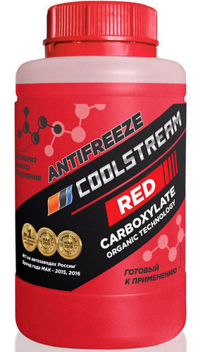

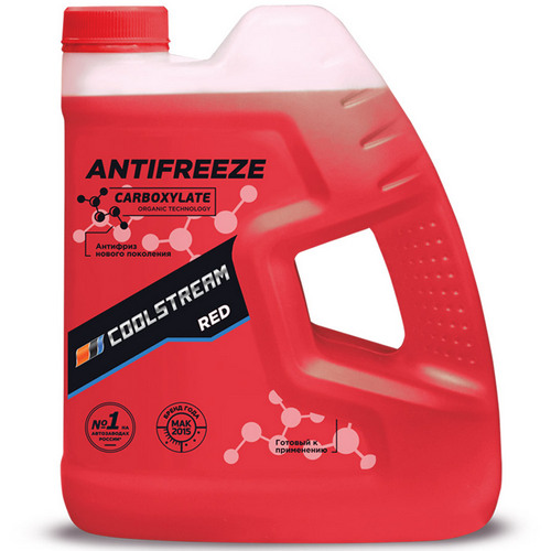

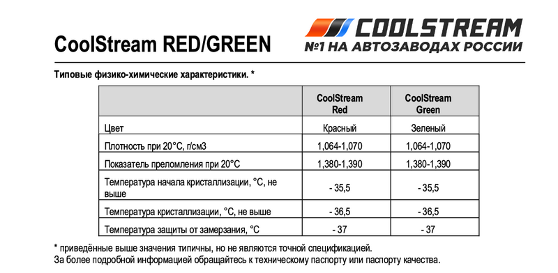

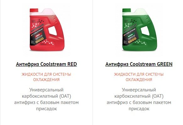

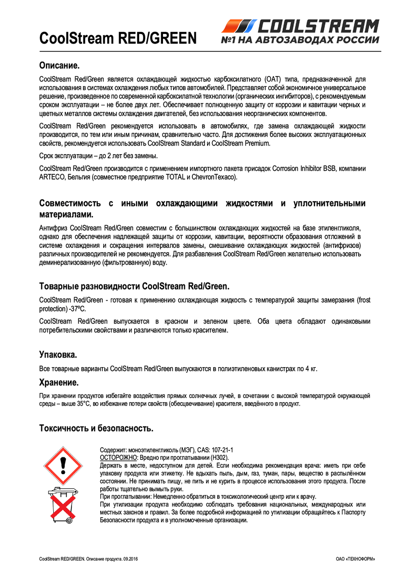

Обновление тары и продукции
Coolstream RED
страница http://www.cool-stream.ru/catalog/antifreeze/red/
cs RED 09 001.jpg (68.33 КБ) 7153 просмотра
4 кг = CS010909RD
220 кг = CS010705RD

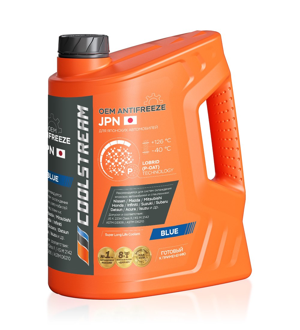

Очень проблемно найти антифриз для Ниссанов т.к.жидкость практически не имеет аналогов,знаю только 2ве это CoolStream JPN и концентракт RAVENOL HJC Hybrid Japanese Coolant Concentrate где есть допуски Ниссан. Задал вопрос сотруднику CoolStream что из вашей линейки залить в Ниссан,получил развернутый ответ: Добрый день,
Вы правы, в зависимости от места сборки, доступности и т.п., для крос-платформенных автомобилей (Renault-Nissan В0, В10) могут применяться как "Европейские" технологии антифризов (в нашей линейке CoolStream NRC), так и "Азиатские" (в нашей линейке CoolStream JPN).
C 2012 года мы поставляем на Российский и Казахстанский конвейеры CoolStream NRC - соответствующий спецификации Renault-Nissan 41-01-001/--T (ранее для Renault применялся 41-01-001/--S type D).
С 2019 года появилась новая спецификация Renault-Nissan 41-01-001/--U, она уже одобрена Nissan, и в данный момент проходит утверждение в Renault (к сожалению, у них тоже очень много бюрократии).
"41-01-001/--U" постепенно заменит собой "41-01-001/--T ", поэтому для вашего автомобиля я бы применил уже ее (т.е. CoolStream JPN).
CoolStream JPN (Freecor LPC) - представляет собой фосфатный лобрид, имеет схожу химическую природу с L250, 255, L248.
Все перечисленные Вами оригинальные продукты: L248, L250, 255 - так же являются фосфатными антифризами, по гибридной (248) и лобридной (L250, L255) технологии.
CoolStream JPN будет совместим с Genuine Nissan Long Life Antifreeze (L248), Nissan BLUE Long Life Antifreeze/Coolant (L248SP), и Nissan Coolant L250 / L255.
С уважением,
Воробьев Сергей Александрович
Новая канистра с жидкостью для Ниссан.
