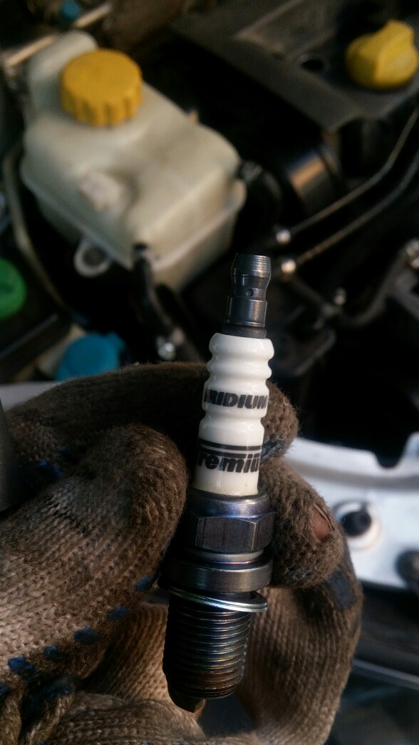

Подскажите, это левак свечи?
Изображение Изображение Изображение Изображение Изображение Изображение
Отправлено спустя 2 часа 6 минут 12 секунд:
Смутила данная фотка, тут все левак ?
На первой странице вроде 1 в1 как мои.
