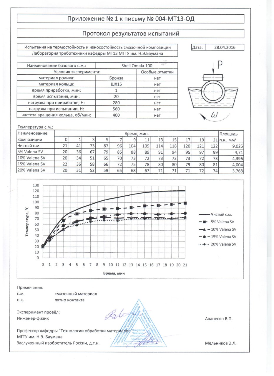

alloy писал(а): ↑28 июн 2019, 21:03 Оптимальная концентрация Cupper в данном случае превышена примерно в среднем в 10 раз и присадка при этом работает как препарат для приработки.
Присадка добавлена в пропорции рекомендованной производителем.
Флакон 75 мл Cupper (автоэнергетик) на 3-5 л масла, что соответствует в среднем 2% при добавлении продукта в масло.
alloy писал(а): ↑28 июн 2019, 21:03 Если бы это была присадка от КУППЕР, то при более чем 2 кратном увеличении концентрации (с 2 до 5%) пятно контакта должно было бы значительно увеличиться
для данной методики испытаний.
При увеличении концентрации обычно температура саморазогрева снижается и пятно контакта уменьшается.
Увеличится пятно контакта, только если в присадке присутствуют твердые нерастворимые частицы в достаточном количестве. В вашем случае (при более чем 2 кратном увеличении концентрации) их значит не достаточно, поэтому температура саморазогрева снизилась, и уменьшилось пятно контакта, но все равно осталось чуть больше чем просто на масле.
alloy писал(а): ↑28 июн 2019, 21:03 это все полная фальсификация.
Похоже, вы сами вводите в заблуждение форумчан.

Пример испытаний Valena-SV в различных концентрациях:
Shell Omala - 100.jpg (116.25 КБ) 3695 просмотров
Shell Omala - 100 (2).jpg (188.16 КБ) 3695 просмотров

Valena-SV писал(а): ↑03 июл 2019, 12:21 Флакон 75 мл Cupper (автоэнергетик) на 3-5 л масла, что соответствует в среднем 2% при добавлении продукта в масло.
С какого бодуна вы это решили, это соответствует десятым долям процента :twisted: Это не ваше дерьмо
Valena-SV писал(а): ↑03 июл 2019, 12:21 Увеличится пятно контакта, только если в присадке присутствуют твердые нерастворимые частицы в достаточном количестве. В вашем случае (при более чем 2 кратном увеличении концентрации) их значит не достаточно
В продуктах КУППЕР нет твердых нерастворимых частиц, это плод вашего воспаленного ума товарищ :evil:

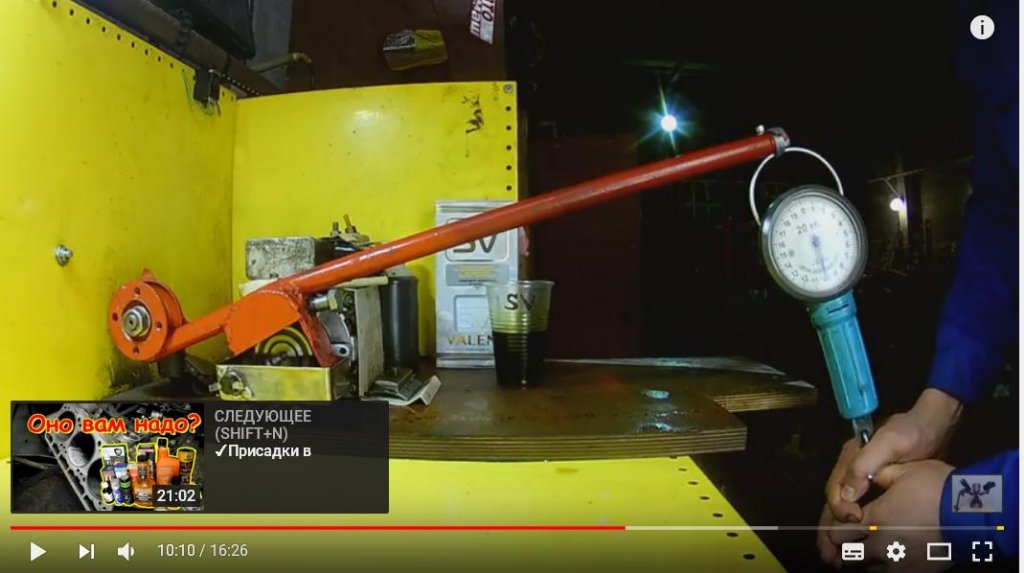

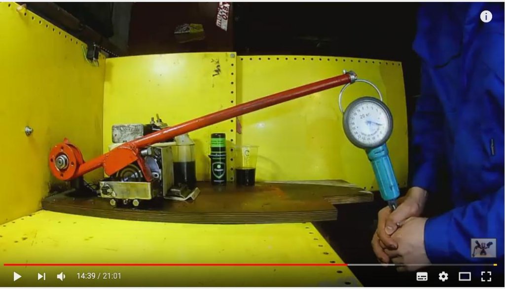

alloy писал(а): ↑03 июл 2019, 22:29 я вам категорически не советую больше упоминать продукцию КУППЕР в каких либо публикациях
а что в этом плохого? ....зачем так себя ведете?
вот например в независимых тестах у Дениса Механика , Валена показала себя лучше куппера, почему бы пользователям не решать самим каким данным доверять а каким нет? а то получается от вас по большому счету кроме слов ничего нет!
на машинке у Дениса Купер показал 6,5кг, а Валена 10,5кг,
а если брать прибавку к маслу чистому это практически в ДВА раза эффективней!
можно много умных слов говорить, про машины трения и прочее...но факт остается фактом! и люди вправе сами решать кто куда и как далеко ушел в своих исследованиях и развитии...
вот скрин куппер 6,5кг
Валена Денис.JPG (75.94 КБ) 3620 просмотров
вот скрин Валена 10,5кг
Куппер Денис.JPG (79.11 КБ) 3620 просмотров
з.ы. хотя мне Валена не очень симпатичны своим поведением/продвижением, и то что они скряги, даже не могут на тест предоставить продукты, но пока их продукция вполне заслуживает внимания...не меньше куппера)
