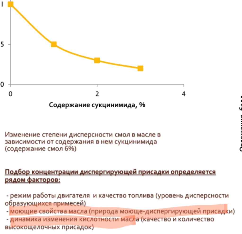

mox111 писал(а): ↑23 июн 2019, 20:34 но в анализах купера -бора только следы ...
Моюще-нейтрализующие присадки (детергент). Сульфанат кальция, салицилат, сукцинимид бора и пр. (Пост Gubkin #3105)
Из второго слайда следует, что концентрация присадки зависит от типа моющей присадки (в куппере вообще нетрадиционная - олеиновая кислота) и от динамики изменения кислотного числа (в куппере кислотное не растет и ему по барабану на щелочное)
Так что подозреваю, что разработчик подобрал экспериментально необходимую концентрацию для своего пакета и традиционные шаблоны не канают.
