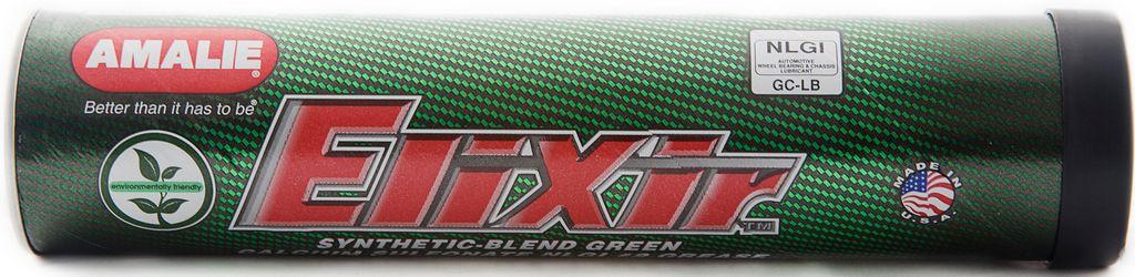

Amalie Green Elixir Synthetic Blend Calcium Sulfonate Grease

Эта смазка Amalie Green Elixir Synthetic Blend Calcium Sulfonate Grease в интернет-магазинах редко бывает, всего один раз видел на эмексе, и то сейчас нету.
Если кому надо - покупал себе и товарищу у дистрибьютера Amalie тута
артикул:
1606834294
Пока использовал только для смазки дверей в авто. )
Удивило, что разница между Amalie Green Elixir Synthetic Blend Calcium Sulfonate Grease по сравнению с той же литиевой Castrol LMX очень заметная.
Кастрол вымывается быстро и через год и петли начинают поскрипывать, приходится докладывать Кастрол.
А вот Амали Эликсир со временем так не вымывается. От него отмыться даже трудно, прилипучий какойто.
Вот думаю в ступичные конусные подшипники надо бы смазку посовременне заложить, для этого в первую очередь и прикупил.
