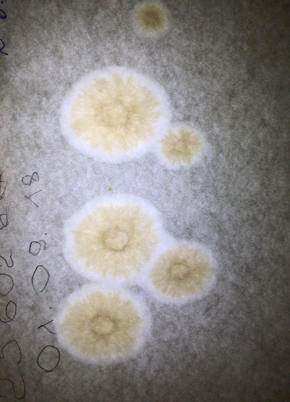

Масло Shell Helix HX8 A5/B5 5W-30 пробег 3800 км, 110 моточасов. Кто что скажет?
#394
dmitriev писал(а): ↑27 авг 2018, 20:35 Кто что скажет?
еще столько же катать. Этой капле просрацца дать по трассе

Бозон Хиггса писал(а): ↑27 авг 2018, 21:00 еще столько же катать. Этой капле просрацца дать по трассе
спс. Сделаю ещё раз на 7000 км. Непонятно почему ядра нет. Уж думал что менять пора.
#396
dmitriev писал(а): ↑27 авг 2018, 21:36 Уж думал что менять пора
помните что капельная проба не является объективным критерием как браковочный показатель масла. Более точным решением будет на 5000 км откачка 250 мл масла и определение в нем базовых параметров. Да это платно, но два раза заплатите и навсегда знаете когда менять и на что.

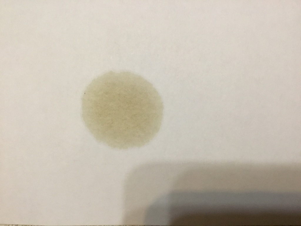

Mazda CX-5; 2,0 Skyaktiv(чтоб его...) 2014г. Общийпробег: 25600. После смены масла:1900км, короткие ездки, город. Масло mazda 5w30, скорее всего фуфел подвальный из России...
#399
топлива много,но масло работает,продолжать наблюдение ;)
#400
adstrans писал(а): ↑08 сен 2018, 15:24 Ваше мнение?...
Мох111прально пишет, топливо вмасле. Тачке надо под хвост дать
