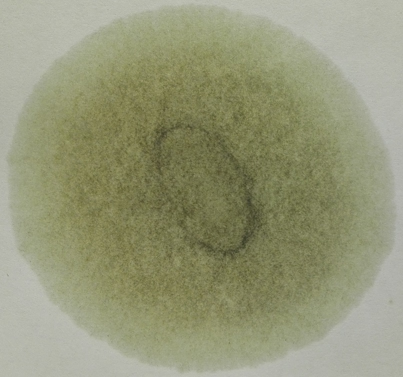

капельная аккорд.jpg (228.53 КБ) 73777 просмотров
какие мнения? можно проехать еще 1-2 тыщи?
Думай, о хорошем...)
Как по мне масло напитало довольно много грязи. Я бы заменил. Это обычный лист А4? Сколько сушил и при какой температуре?
mikong писал(а): напитало довольно много грязи
Где же?

mikong, Спасибо за ликбез. Займусь на днях. Если не противоречит правилам, сюда выложу результат.

На мой взгляд масло вполне рабочее, я бы ездил дальше.

mikong писал(а): . Это обычный лист А4? Сколько сушил и при какой температуре?
да обычный лист, сушился 5 дней при около нулевой температуре в гараже, днем может +3, ночью может 0-3...точно не знаю...
з.ы. масло прошло чуть меньше 4т, но в него было залито Ар1 +МКФ18НТ, + КАТ С (эволюшен)...думаю намыло много всего, а может и присадки в масле еще грязь дают....вот оно в тазике
на щупе вид вполне сносный, на днях поменял фильтр и долили свежего примерно поллитра компенсировав то что слилось в тазик

А для чего сливали, чтобы фильтр сменить? Вроде в тазике конкретный осадок плавает ниже чистого масла, или это оптический обман?

Капельная проба неплохая, но мой опыт показывает, что с тёплого двигателя она будет нормальной, даже если там уже во всю отложения происходят.
veles писал(а):Где же?
Вокруг ядра, темные пятна которые больше не высохнут. Это грязь, сажа и т.д.
Лукойл Люкс Синтетическое 5w-30, 270 моточасов, 5 месяцев, 4000км., требуется мнение :) :
Масло еще живое, если честно Лукойл порадовал, такое состояние за столько м\ч, при этом не имея "тяжеловесных" допусков. Еще 1.5 т.км думаю спокойно можно ездить.
Заменено уже. И еще, в масле присадка МКФ18 и стоп-течь от керри. Вот так оно выглядело в бутылке
veles писал(а): Лукойл Люкс Синтетическое 5w-30, 270 моточасов
С учетом того что химоза в масле была - отличное состояние масла и отложений в двигателе не должно быть :oops: .
Можно было еще катать и катать.
PS Стоп-течь помогла?
