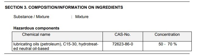

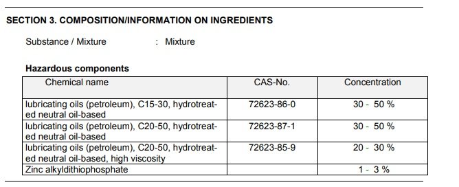

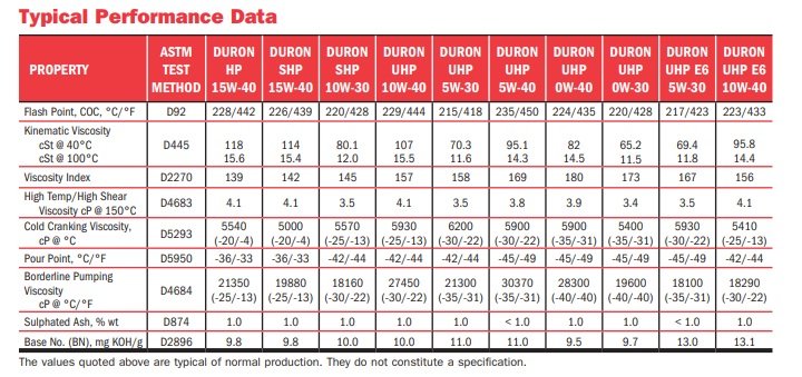

FP двух продуктов ,на разных базах,с разным ИВ - duron shp 10w-30 vs duron uhp 0w-30 ( кто не спит-разбираем дальше

В начале темы я специально писал о том что здесь рассматриваются масла III и IV группы...Т.е кислое с пресным не сравниваем..

думаешь надо доказывать,что 3 и 4 группа превосходят по окислению вторую ? ...(все что происходит с жижой до 250 гр. -можно спокойно стабилизировать присадками,особенно в плане окисления )

А вспышки то одинаковые, у второй, третьей и четвёртой группы

А составы разные...
Отправлено спустя 45 минут 14 секунд:
и по мере эксплуатации -будут меняться с разной скоростью (в том числе и вспышка)

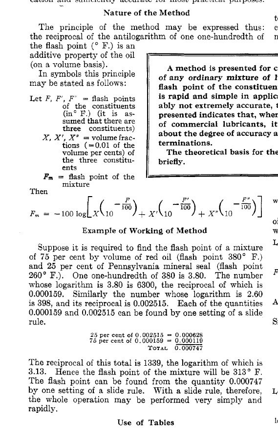

Как в 1920-х годах без всяких компов считали температуру вспышки смеси масел
Источник
Prediction of Flash Point of Blends of Lubricating Oils'
By E. W. Thiele * STANDARD OIL COMPANY (INDIANA), WHITING, IND.
February, 1927 INDUSTRIAL AND ENGINEERING CHEMISTRY
Источник
