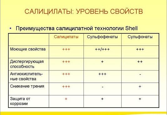

еще в фашисткой германии стали производить МНОГОФУНКЦИОНАЛЬНЫЕ присадки ( к коим можно отнести и с14-16-18 алкилфенол ) :facepalm
диспергирующие/моющие/антиокислительные/антикоррозийные/антифрикционные ...(да это одна из основных присадок в любом современном масле )
( а основной характер действия будет обусловлен множеством факторов ,от состава сырья до...)
и КОНЕЧНО основным антиокислителем является алкилпроизводные дитиофосфатов металлов- (zddp),но все же работает в синергии -(одни разрушают свободные радикалы,другие взаимодействуют с пероксидами, образующимися в процессе окисления и т.д. и т.п.)

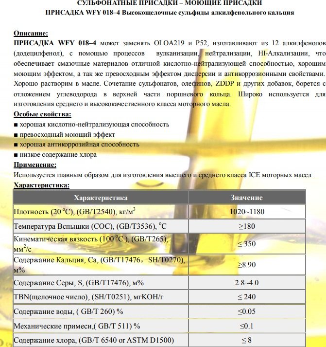

ок.давай по другому-
msds...EUH208-Содержит алкиларилсульфонат кальция с длинной цепью.. Может вызвать аллергическую реакцию...будешь спорить?
так же ...EUH208-Содержит C14-16-18 алкилфенол... :shock:
А как ты получишь алкиларилсульфонат кальция с антиокислительными свойствами например ? (о чем ты?) без воздействий кислот и спиртов ?
(посмотри что эта зараза с "мылом" делает...)

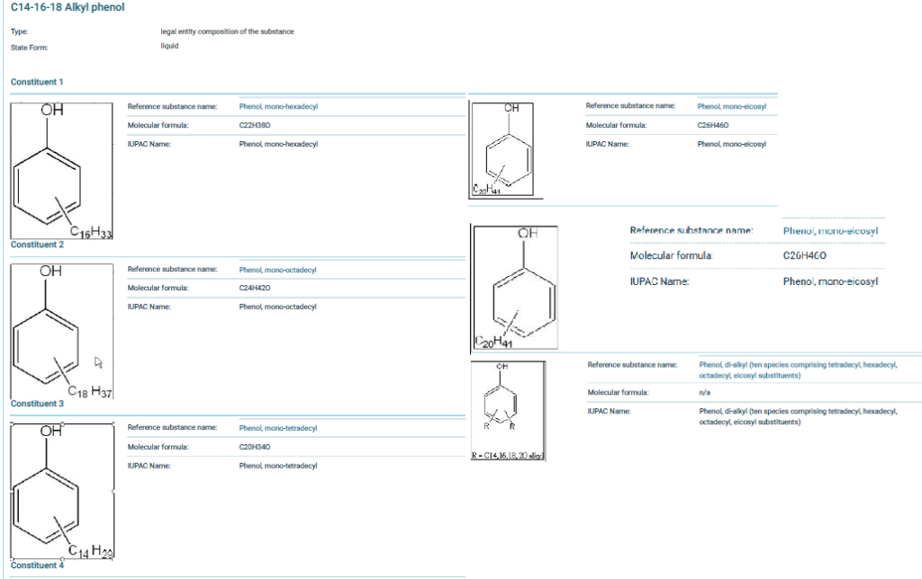

mox111, понимаю пятница - понесло.
мне "с горы" кто там что с мылом делает вот вообще, речь не об этом была. прекращай левые темы плодить вокруг простых и односложных вещей типа вопрос-ответ.
Еще раз повторяю, если формулы ни о чем не говорят то читай энциклопедию нефти и газа. Там для тех кто в домике написано.
Для тебя даю цитату:
"Важнейшей областью применения алкилфенолов и продуктов их дальнейшего превращения является производство стабилизаторов полимеров и масел против термоокислительной деструкции, развивающейся при эксплуатации этих материалов, особенно при повышенной температуре. Деструкция происходит по радикально-цепному механизму, причем ингибировать ее могут различные вещества, способные связывать свободные радикалы или же превращать их в нереакционноспособное состояние"
И последний раз повторяю что алкилфенолы и вещества на основе алкилфенолов это вообще разные вещества сразными свойствами. У меня спросили что такое алкилфенол а не какие либо его производные. Ты как обычно все в кучу смешал и выдал что это многофункциональные вещества :facepalm
