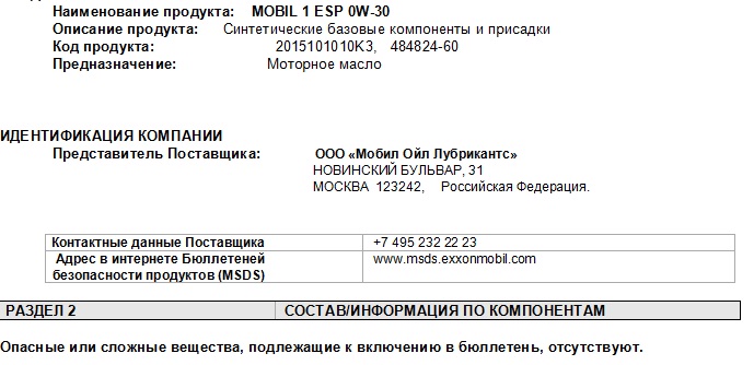

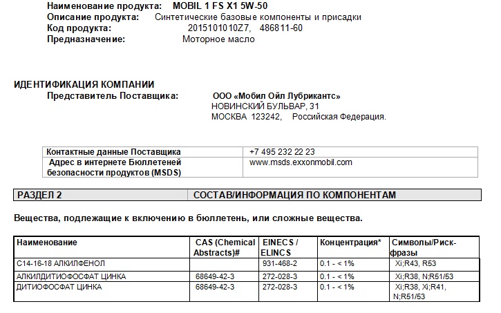

мобил esp 0-30 (по каким правилам вписывался в msds ?)
ну химию-то должны были внести ? как тут (ну хоть что-нибудь опасное :D )
CAS и MSDS
mox111 писал(а): ↑22 ноя 2017, 13:12по каким правилам вписывался в msds ?
по тем же самым какие я описал выше

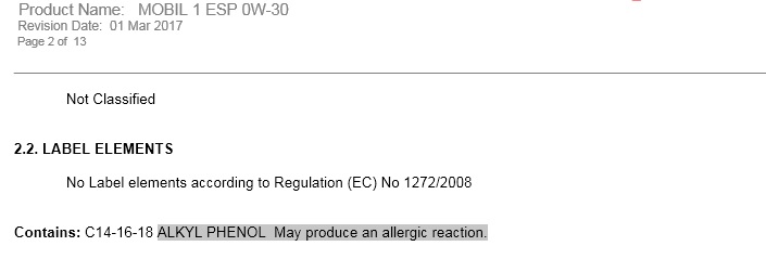

Бозон Хиггса,
Да,Но с14-16-18 алкилфенол (который вызывает аллергию на коже) так же присутствует в 0-30 esp...но не отображен в нем...
CAS и MSDS
mox111 писал(а): ↑22 ноя 2017, 20:00который вызывает аллергию на коже
давай конкретно.
1) откуда инфа что он там присутствует ?
2) откуда инфа что вызывает аллергию на коже ?
3) если есть источник что вызывает аллергию то должен быть указан код опасности. Давай код.

ну вот тот же мобил в англ.варианте msds
CAS и MSDS
mox111 писал(а): ↑22 ноя 2017, 22:08мобил в англ.варианте msds
значит в англии есть еще свои дополнительные требования. Надеюсь ты заметил что этому веществу даже CAS не присвоен ?
