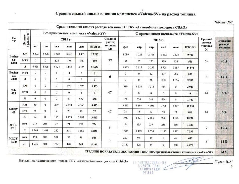

Снова не о том. В таблице №2 единица измерения среднего расхода в литрах на __________________? Нужное впишите, пожалуйста.
Я так понимаю, именно сравнением этих средних расходов вы экономию в последней колонки вывели? Мне эта таблица пока кажется совершенно безграмотной.

Valena-SV писал(а): 27 июл 2018, 18:51 ГБУ сообщали что была взята статистика для сравнения последних месяцев эксплуатации,
Т.е сравниваем хрен с пальцем и на основании этого считаем экономию?

Vadim_Mk, Fidel,
Абсолютно нет.
Сотрудники ГБУ провели работу, сделали сравнительный анализ по топливу и различные другие. Предоставили данный проект в префектуру и защитили его. Далее тендер и закупка, так как применение Валены целесообразно и экономически выгодно.

Сообщение Fidel »
Бесполезно, я так понимаю. Было бы проще сказать "Я не знаю, таблицу создавали для тендера, там могут написать что угодно, лишь бы денег дали"

Берем и смотрим на основании чего делается отчет об экономии с Валеной..
Сравнение члена с пальцем
Снимок3 Valena.JPG (137.78 КБ) 5225 просмотров
Вы хоть смотрите что постите...

Fidel,
Ну если этим ограничиваются ваши рамки, тогда пускай будет так. Удивлён тогда что вы ничего не продаёте в Гос сектор и не в списке Форбс, раз всё так просто)
Есть испытания, есть акты, есть тендер..
Мне добавлять больше нечего на эту тему.

Сообщение Fidel »
Valena-SV писал(а): 27 июл 2018, 21:36 Удивлён тогда что вы ничего не продаёте в Гос сектор и не в списке Форбс, раз всё так просто)
Обойдем мою скромную персону, тема не обо мне.
Еще раз: Вы можете объяснить методику получения цифры среднего расхода из обведенных цифр? Лучше всего формулой. И почему расход в абсолютных величинах, а не относительных?

Fidel,
Я не начальник Тех. Отдела ГБУ.
Компании видимо виднее чем мне с вами на счёт этих вопросов, так как не я занимался подсчетом данных.
Может у них есть и другие таблицы.
Я знаю исключительно что они испытывали продукт, им понравился, они защитили проект как с научной так и с финансовой стороны. А далее уже тендер и Гос закупка по 44ФЗ. Даже передачу сняли по поводу применения и защиты окружающий среды.
Повторюсь, испытали, остались довольны, приобрели. Всё.
Там уже можно выделять что хотите. Факт есть факт.

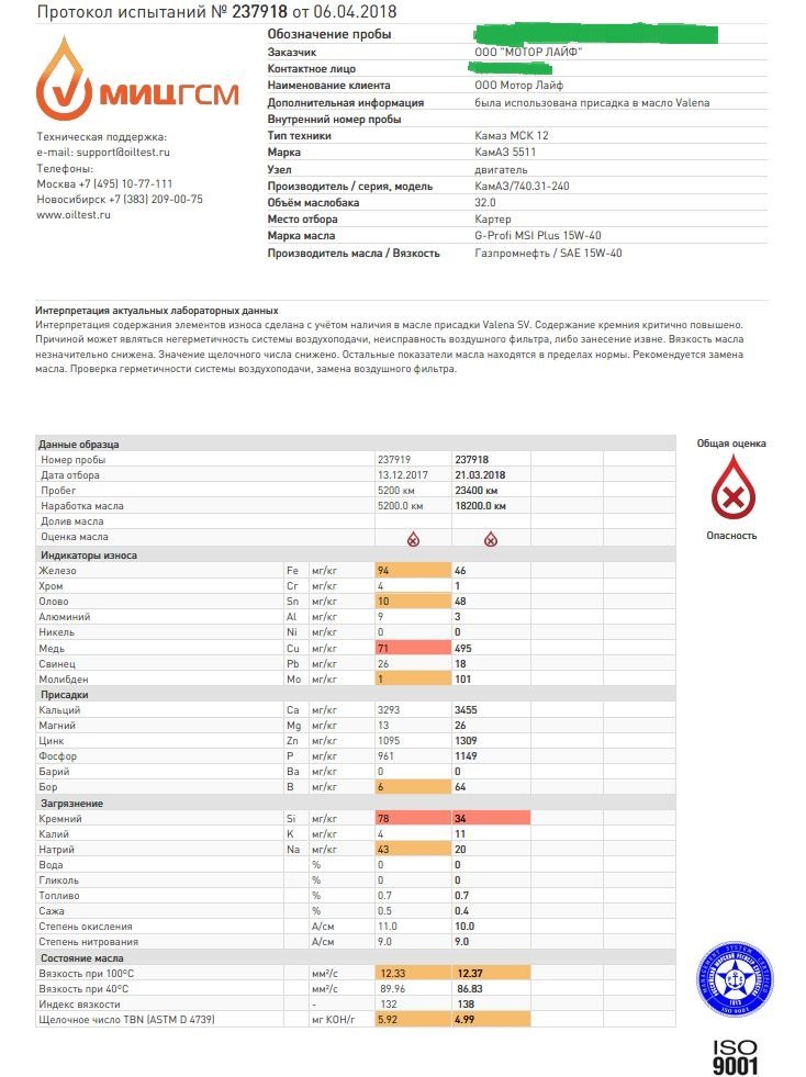

Сравнительные химмотологические испытания на двигателе КамАЗ 740.31-240.
Использовали масло G-Profi MSI Plus 15W-40.
Первые 5.200км мотор проехал на стандартном масле, далее было залито новое свежее масло (этой же марки) с добавлением Valena-SV.
получается пробеги следующие:
- первый столбец 5.200 км без присадки
- второй столбец 18.200 км с применением Valena-SV

Без присадки -18200 км./С присадкой -18200 км. (так было бы интереснее ) и конечно не в период обкатки ...

18.200 и 18.200 возможно и было бы интереснее, особенно взглянуть на масло без присадки :)
А так, с присадкой масло прошло в 3,5 раза больше, а элементов износа в нем, значительно меньше.
Состояние, с учетом отличий пробега - схожое.
