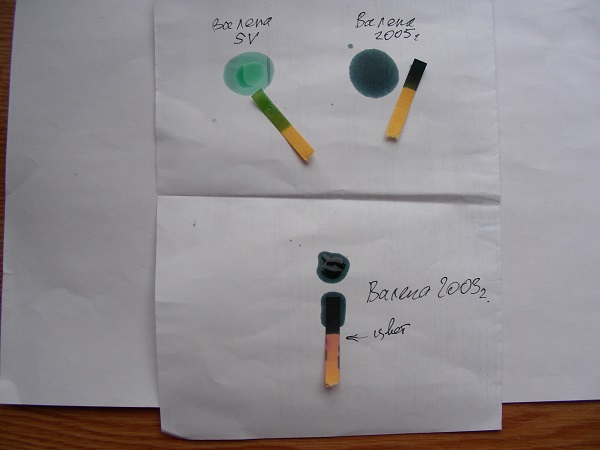

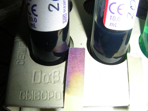

Приветствую!
Получил в руки образец присадки Valena SV.
Так как ранее уже имел два образца данной присадки, образца 2003г. и образца 2005г.
Все образцы имеют очень специфический запах алифатических спиртов.
Было интересно увидеть на сколько изменилась кислотность образцов.
Имеющиеся у меня образцы имели в своем составе олово. Поэтому цвет присадки темно-синий.
Итак смотрим, каждого варианта капелька и кусочки индикаторных полосок, соответствуют каждой присадке.
Присадка 2003г дает явную кислотность.Стрелкой указано изменение цвета.
Но так как жидкости имеют явно маслянный характер.
Чтобы более грамотно провести тест, еду за бензином "Галоша".

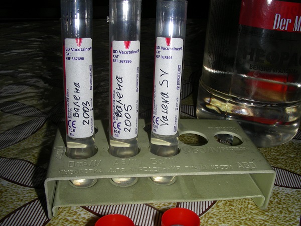

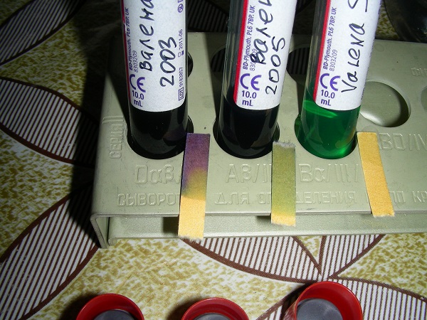

Продолжаем.
Заливаю бензин в пробирки.
В каждую пробирку капаю по 1мл присадок.
Перемешиваю, и капаю на индикаторную полоску присадку.
Полоски лежат рядом с образцами.

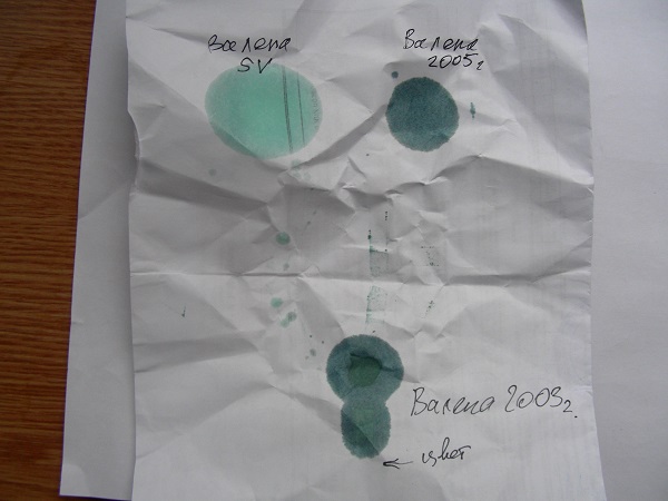

Через некоторое время жидкая фракция присадок полностью испарилась.
Уже выкинув образец на котором сделал тест, уж больно сильно вонял, подумал, будет интересно увидеть результат от высохших капель.
Так что, на жамканый образец бумаги не обращайте внимание.

Вывод таков: Valena SV абсолютно нейтральна, кислотность у теперяшних разработок отсутствует.
Недостаток количество металлов в присадке разработчики скомпенсировали объемом заливаемой присадки.

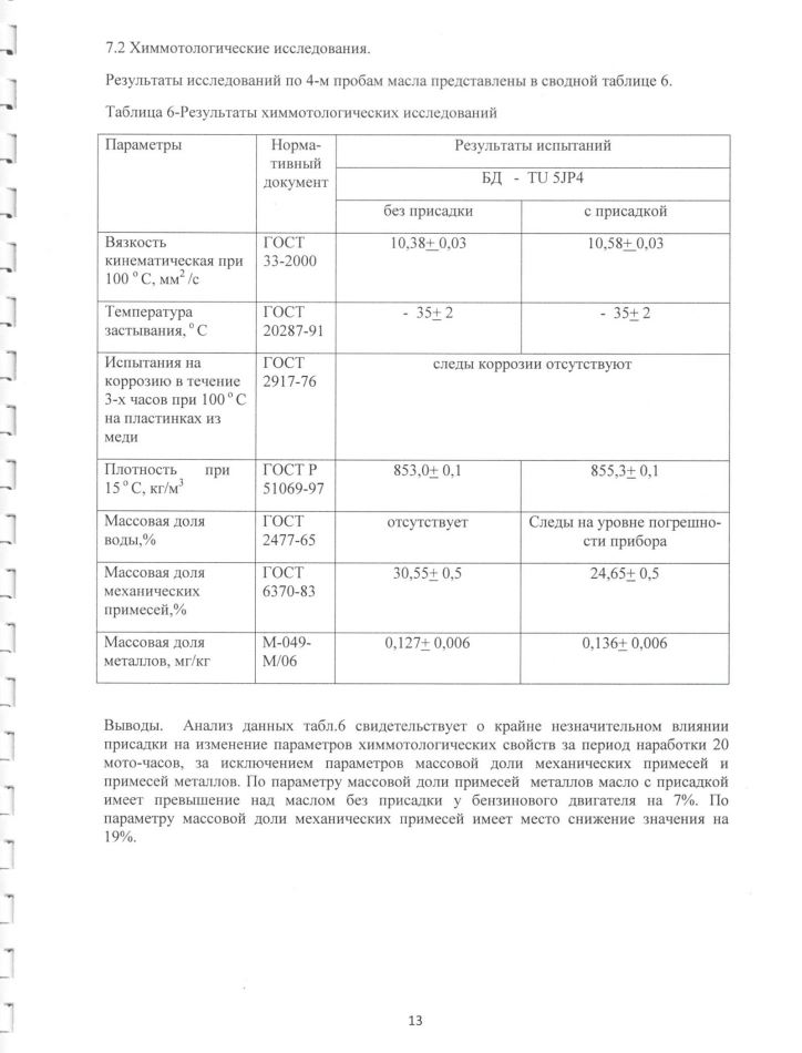

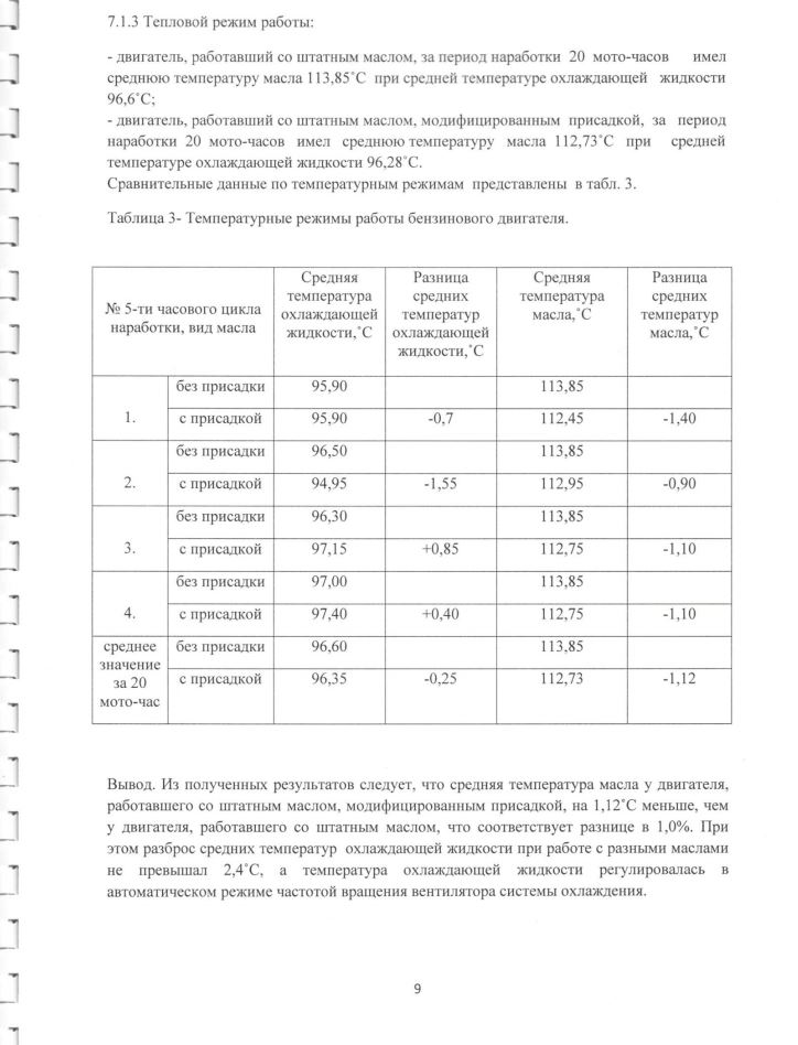

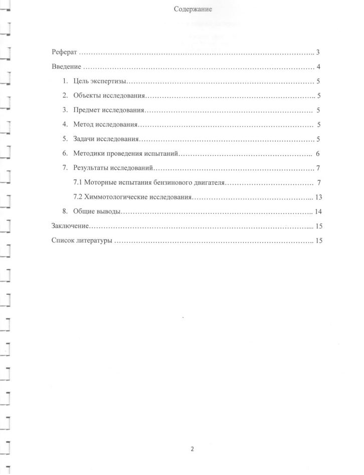

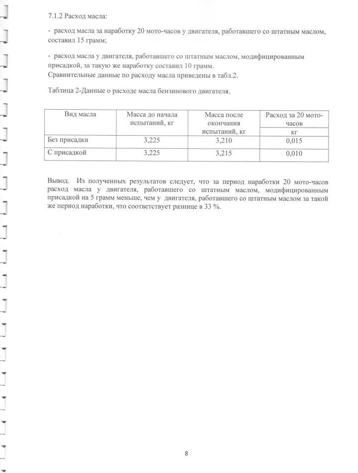

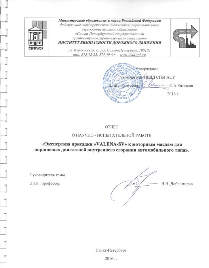

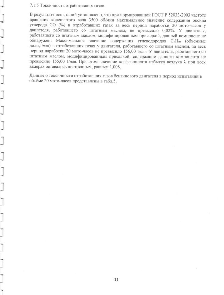

Проведение испытаний комплекса Valena-SV в гос. Компании Читы.
- данные по трибологическим свойствам масел
- данные по расходу топлива ( профессиональная система мониторинга расхода)
есть приложения со сравнительными показателями.

Интересное исследование с научным подходом
Не порадовало только увеличение массовой доли металлов в п.7.2
20 м*ч по мне так очень мало, чтоб делать выводы о влиянии на износ
В общем труд больше о расходе топлива и угаре масла. Так же радуют нормальные цифры улучшения, т.е. пара %.
Не снижение расхода на 10% как другие недобросовестные впариватели в соседних темах вещают (без имён)
