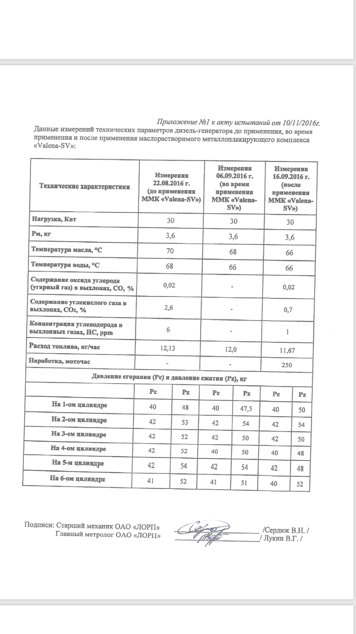

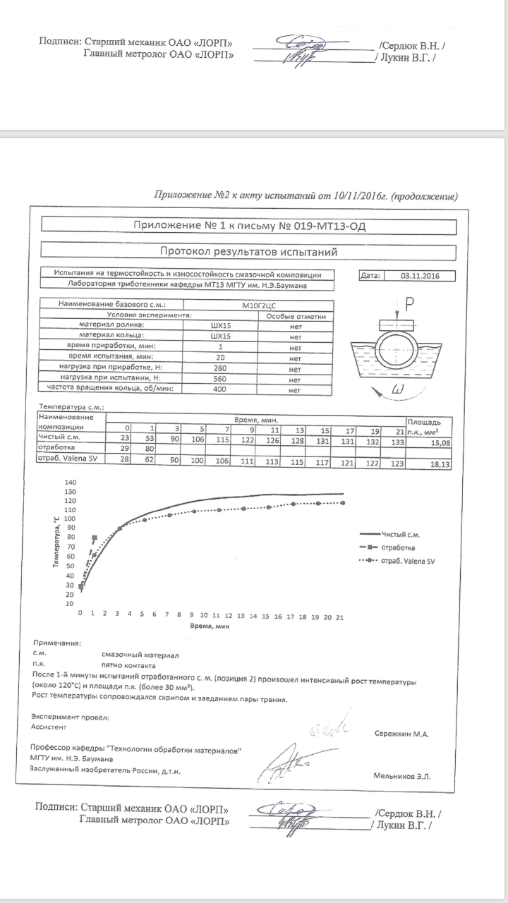

Valena SV
SerB64,
Раз такая возможность появилась, выложу файл ОАО ЛОРП + трибология смазочного материала в МГТУ Баумана. И как опечатка внутреннего акта испытаний повлияла на качество товара и исход испытаний?
Причём опечатку сделал сотрудник ОАО ЛОРП.
Трибология по отработкам показала что Валена-СВ значительно повлияла в лучшую сторону.
А по маслу.... отработка с Валеной по критериям трибологии - близко к чистому маслу.
Вы закажите в интернете коробку Валены. И посмотрите на состав и название компонентов.
Глядишь, ещё и зальёте
