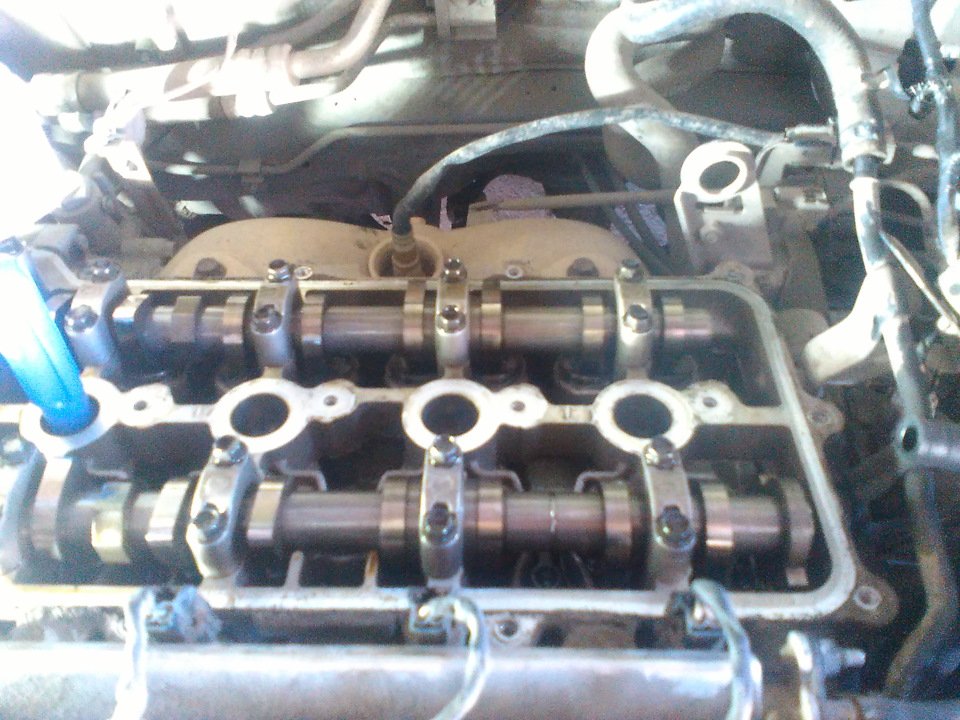

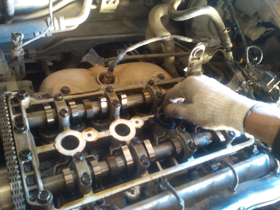

Пробег почти 120 000.Замена через 7500-8000км.Масло шикарное

с какой целью на 120 ткм крышку сдёрнул?

цепь менял,растянулась

Значит не такое шикарное. Это не металл цепи тянется, а появляется люфт между звеньями.
С качеством цепей у корейцев нормально, значит к маслу вопросы.

все может быть.Просто до 50000км лил дилерский Шелл и менял по регламенту раз в 15000...Может тогда чтото случилось
