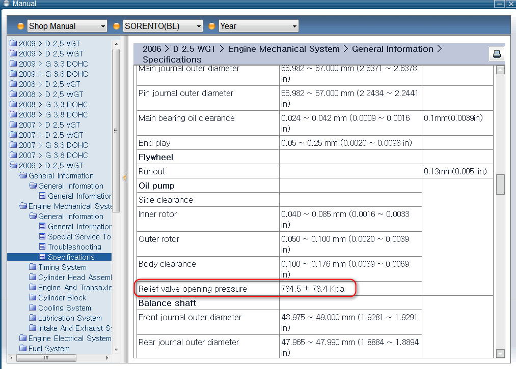

Lew
Сообщения: 1180
Имя: Лев
Авто: Fiat
Маловязкие моторные масла (Xw-20, 0w-16, 0w-12, 0w-8 и т.д.)
#340
Сообщение Lew »
Gubkin писал(а): ↑20 июн 2018, 17:45 Редукционный срабатывает при 8,0 атм
верю на слово, ибо просить тебя дать ссылку на первоисточник бессмысленно ;)
У многих моторов, например ВАЗ, клапан срабатывает при 4,5 кг/см2 это как раз средние обороты
Бозон Хиггса писал(а): ↑20 июн 2018, 17:16 если маловязкая 30-ка прописана а налььешь 20-ку то да, разницу увидишь не скоро. А вот с 40-ки переход на 20-ку это уже жесть.
Бозон Хиггса писал(а): ↑20 июн 2018, 17:16 голословная ДИЧЬ
:lol: :lol: :lol: :D

Lew писал(а): ↑20 июн 2018, 18:25 ибо просить тебя дать ссылку на первоисточник бессмысленно

Ахренеть, 8 кг/см2 если это не опечатка, то вопрос: зачем в системе смазки поддерживать такое избыточное давление?
В этой ветке приводилась табличка по трем различным ДВС ВАГ 1,8.
Максимальное давление в системе: 3,2; 4 и 5,2 при 7000 об/мин.
Достаточное давление для надежной смазки по расчетам инженеров при 7000 об/мин не должно превышать 3 кг/см2, а до оборотов 4000 достаточно всего лишь 1,5.
Делайте выводы насколько производительность современных маслонасосов избыточна
