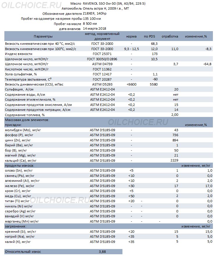

Масло: RAVENOL SSO 0w-30 (SN, A3/B4, 229.5)
Автомобиль: Опель астра н ,2009г
Двигатель: Z18XER,140hp,МТ
Наличие чип-тюнинга: есть,кат удален
Общий пробег на одометре на момент слива масла: 135100
Пробег на масле: 8500
Моточасы: 230
Израсходованное топливо: 720л
Объем заливаемого масла: 4.5л
Доливки масла: нет
Срок эксплуатации: 4 месяца
Период эксплуатации: 25.10.2017 - 20.02.2018
Автозапуск: не использовался
Предпусковые подогревы: нет
Топливо: SHELL АИ 95
Режимы: 20 город , 80% трасса.
Фильтр масляный: MANN
Фильтр воздушный: Mann
Отбор масла: отбор через щуп,масло продолжаю катать дальше,возможно будет анализ еще.
Что было до этого масла: SHELL HELIX ULTRA 5W40
Промывка промывочным маслом: не делаю,пролил картер свежим
Топливные присадки: нет
прошлый анализ GT Extra Synt 5W-40 отработка с Opel Astra H (Z18XER) после 7300 км [oilchoice]
следующий анализ Mobil 1 FS 5W-30 с Opel astra H 1.8L после 8500 км [oilchoice] (Пост Бозон Хиггса #74220)

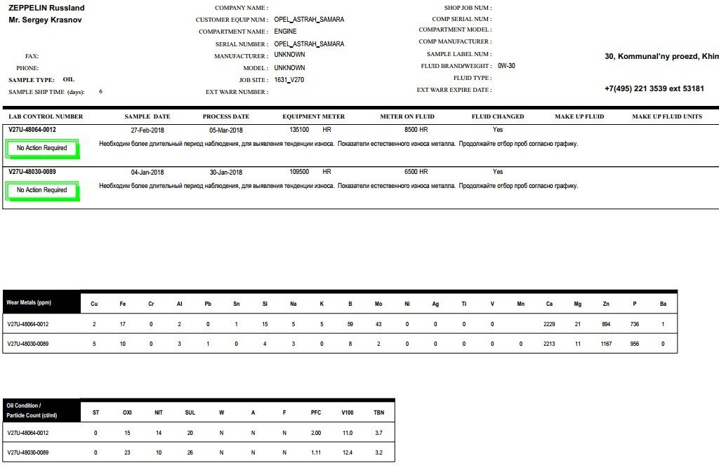

оригинальный бланк
данные для свежего масла не забивались т.к. иная рецептура https://goo.gl/mdpnpR

Судя по щелочному, менять пора
RAVENOL SSO 0w-30 отработка с Opel Astra H (Z18XER) после 8500 км [oilchoice]
Нормальное щелочное, до 10000 точно можно ездить. Хотя нитрование высоковато для всего 550 литров сожжёного топлива.

GReY, 3.7 норм щелочное? Но мы не знаем какое там кислотное
анализ хороший,вот только на дешевом gt oil было также :D (или даже лучше)...

там при том же пробеге и израсходованном топливе было моточасов в 2 раза меньше
Komarr, отбор шприцом жанэ? В целом, все хорошо, до 300-350 часов или 10-12 тыс. в таком режиме масло выдержит.
Понимаю, что другой мотор и водитель, другие режимы, но это тот же XER и результаты примерно можно сравнить. Хотя понятно, что это очень приблизительное сравнение. И я как-то не заметил преимуществ по износу у данного современного ПАО-масла перед древней полуминералкой. Да, срок эксплуатации у данного масла больший, но не более чем в 1,5-2 раза, при разнице в цене в 6-8 раз.

Я все еще катаю на этом масле,и пробег 10000км уже.Заказал мобил fs 5w30 ,литруха идет ,а 4л отказ,закал 4 по литру,опять отказ :kuku ,у других поставщиков боюсь брать,заказываю у АААВ. Прошлый анализ на GT OIL чуть лучше,ну там одна трасса,нет прогревов,нет мороза,и поездка на юг ,поэтому сравнивать не корректно.Зато вязкость просела меньше чем на GT,хотя топлива больше,и моточасов больше .В целом мне масло понравилось,моет хорошо,но дорого.Такое лить кто реально на севере живет :D В минус 20 стартер крутит как летом.Щелочное понижено ,на данный момент еще больше,надо срочно менять.Нитрация уже большая.
veles писал(а): 14 мар 2018, 21:50 , отбор шприцом жанэ? В целом, все хорошо, до 300-350 часов или 10-12 тыс. в таком режиме масло выдержит.
Да отбирал шприцом,фильтр новый манн ставил.Думаю не стоит 300-350 часов катать,это будет 15000км,да и до 12000 стремно.Вязкость 11,я и так опасался 0w30 лить,но не все так страшно.Спасибо за анализ!

Судя по кремнию, то ли у меня шприц не той системы, то ли воздушники дерьмовые :ear:

Ошибся с топливом ,сейчас посмотрел в приложении телефона заправленный объем 720 литров,если можно поправить в шапке,сделайте пожалуйста.И как забить в общую таблицу два анализа?
veles писал(а): 15 мар 2018, 07:53 Судя по кремнию, то ли у меня шприц не той системы, то ли воздушными дерьмовые
Думаю весь кремний у меня от шприца,его новый брал.А фильтр новый ставил,манн хорошо фильтрует ,но стоит дорого гад.

нормальный анализ. 30-ка осталась 30-кой даже при попадании топлива из за чипа. Это значит на стоке и без топлива вязкость будет как вкопанная стоять.
Если следующее масло будет другим - обязательно делай еще анализ тогда и сравним.
Komarr писал(а): 15 мар 2018, 09:45 Думаю весь кремний у меня от шприца
Вероятно, но у меня и на GM и на AcDelco, когда отбор делал шприцом кремний еще выше.
