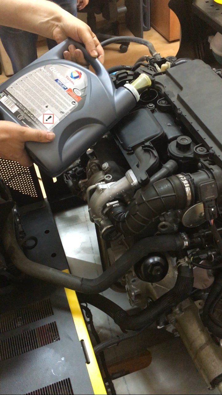

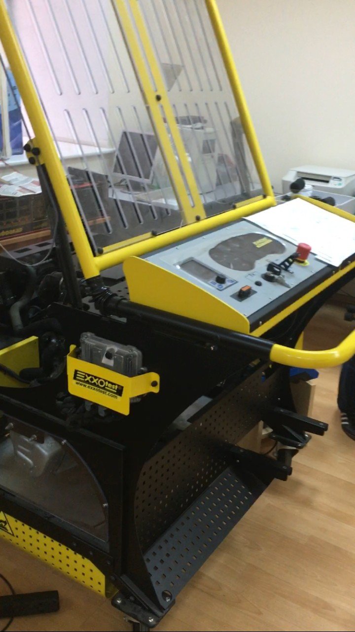

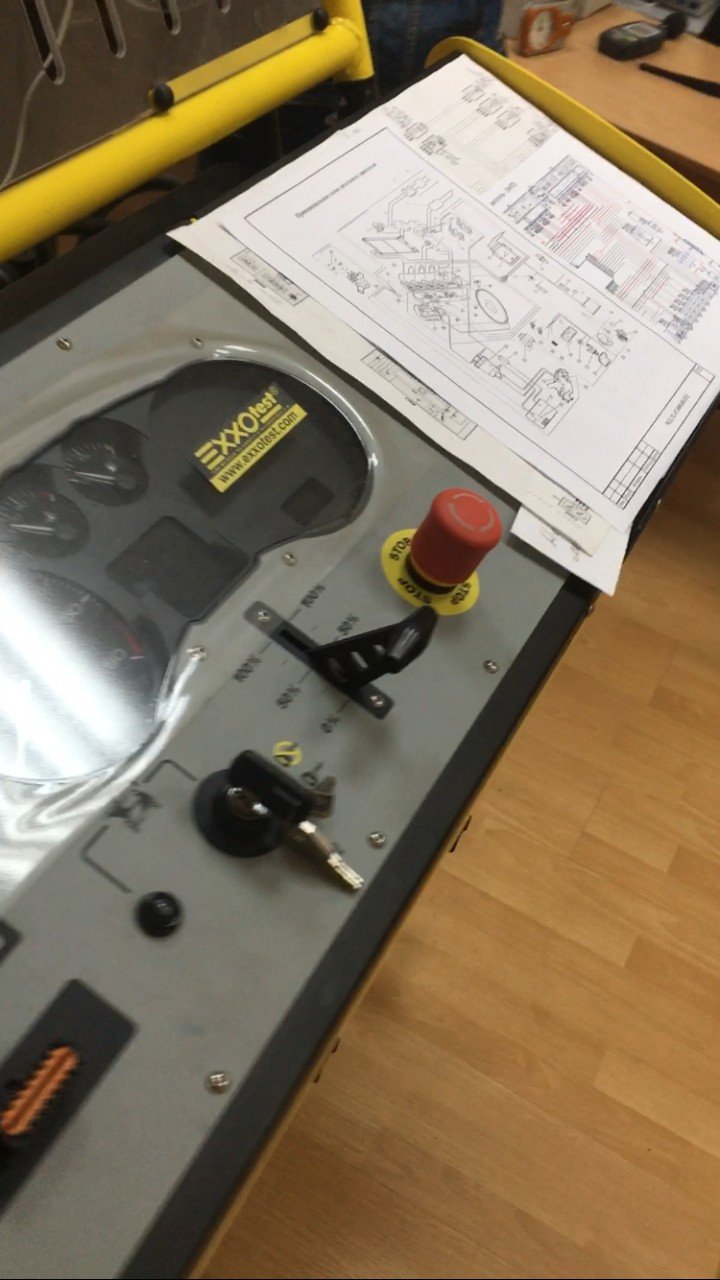

Vitek74 писал(а): ↑22 фев 2018, 10:53 Да балаболы, двигатель 1,6 с расходом 2л
Испытания проводились на оборудовании данной компании:
http://www.exxotest.com/EN/activite-4.html
а именно на этом:
http://www.exxotest.com/ppf/MT-MOTEUR-E ... 04A209.pdf
http://www.exxotest.com/ppf/MT-MOTEUR-E ... 0468E7.pdf
Фото:

Этим маркетологам что в лоб что по губам,)...им про нагрузку на двигатель, а они кучу картинок с оборудованием красочным :x, да сколь можно то уже ерундой страдать, реально достали тупить тут.
Хватит экономию на холостом ходу мерить, НЕ ТУПИТЕ так явно!
з. ы. расскажите кстати мощность как растет?)

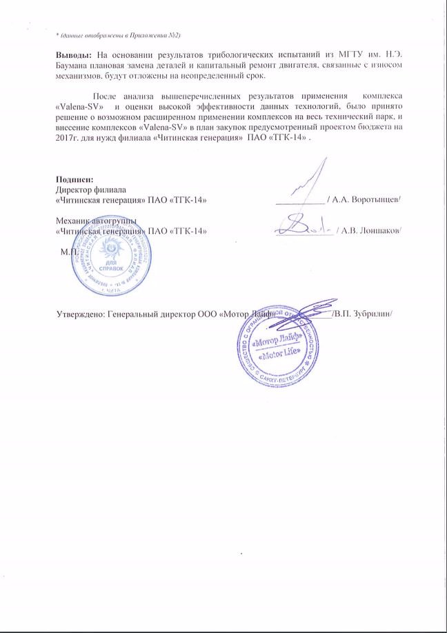

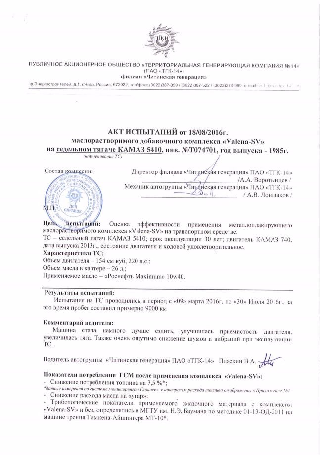

Valena-SV присадка для снижения износа. Снижение расхода топлива, одно из многих сопутствующих свойств.
Вот пример на Камазе с теми-же 7,5% после 9000км
7,5% экономии не предел, всё зависит от внешних факторов и состояния техники.

Valena-SV писал(а): ↑22 фев 2018, 15:31 7,5% экономии не предел, всё зависит от внешних факторов и состояния техники.
- хорошее техническое состояние VW 1.4 TSI
- причём они? внешние факторы будут одинаковы как для масла с присадкой/ без
Акт неадекватный, Камаз в период №1 возил минвату по трассе, а в период №2 по грунтовым дорогам металл с перегрузом.
Будьте добры ответьте на мой вопрос, если нет ответа - лучше не пишите, умнее будете выглядеть.

SerB64 писал(а): ↑22 фев 2018, 16:10Акт неадекватный....
Испытания были согласованы с техническими специалистами и сотрудниками предприятия ТГК-14, были выбраны максимально близкие условия эксплуатации для наиболее точной оценки эффективности продукта.

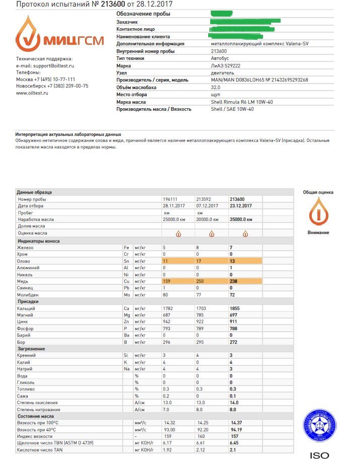

Продолжение испытаний.
Valena SV (Пост Valena-SV #61276)
Shell Rimula R6 LM 10W-40 + Valena-SV на отметке 35.000 км.
