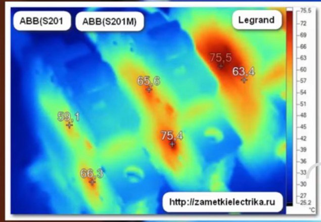

Нагрев автоматов на номинальном токе
Легранд что-то не очень выглядит на фоне ABB
источник
Электропроводка в квартире
#80
Gubkin, это из серии Лукойл - говно. Какой именно легранд, какая серия и тд. Один автомат с краю, другой в центре сборки, одинаковые условия, да. А по факту, тебе IEKа, качество некоторых серий которого, в последнее время выше дешёвых серий Шнайдера или того же легранда будет(абб в промсегменте не используют уже почти нигде, ибо SRS) за глаза, херней страдаешь, Шура.

veles писал(а): ↑04 фев 2018, 11:40 херней страдаешь, Шура
втянулся в электрику, интересно стало :)
veles писал(а): ↑04 фев 2018, 11:40ибо SRS
что это значит ?
Сообщения: 5152
#82
Может там тепловой размыкатель и он должен греться?

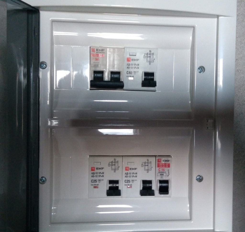

Ну вот начали устанавливать такие щитки у нас в новостройке, что скажете ?
#87
Какая разница, все равно поменяешь.

veles, я верхние оставлю, нижние поменяю
ладно хоть щиток на 16 модулей

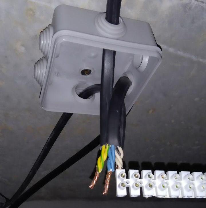

ну ка покритикуйте такой тип соединения, скрутка + клеммник
надежно ?
#90
Gubkin писал(а): ↑03 мар 2018, 17:49надежно ?
Какое-то извращение. Винтовой зажим надо протягивать, ослабляется со временем. Или скрутку оставь и не извращайся, или облуди ее, тогда будет вечное соединение :)
