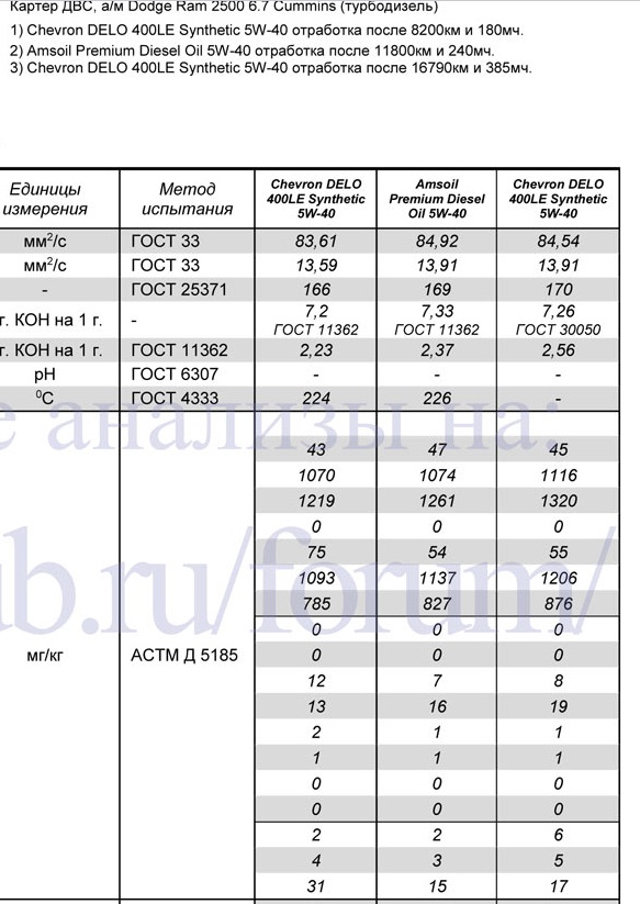

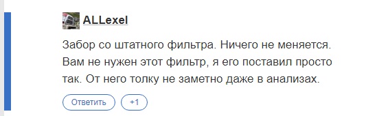

помните ? из прошлого :Серия анализов масел на Dodge Ram 2500 Cummins 6.7 - AlexGel ...
Так вот,а я и не знал,что он в этот период ставил дополнительный bypass (который никак не повлиял на анализ отработки)...
https://www.drive2.ru/l/7967979/
кратко

Если фильтр не влияет, то почему те, кто думает
От него толку не заметно даже в анализах
не прокатится без фильтра и не сделает анализ, чтобы раз и навсегда закрыть вопрос?
Заодно узнали бы реальный износ. :cry:
