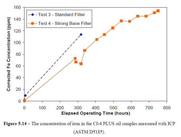

из документа "Lubricant-Derived Ash – In-Engine Sources and Opportunities for Reduction by Simon A.G. Watson"
О влиянии качества фильтра на содержание Fe в образце масла
обычный фильтр - standart filter
фильтр более тонкой фильтрации - strong base filter

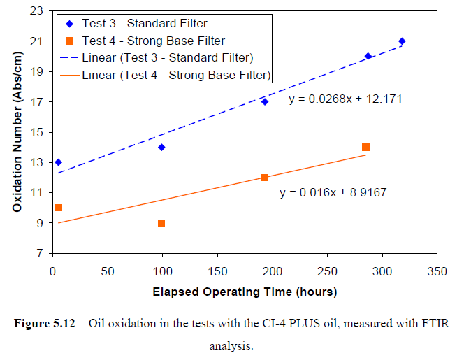

Окисление масла в зав-сти от фильтра

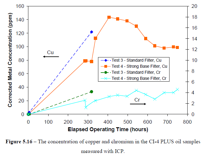

Содержание хрома и меди

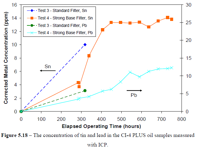

Содержание олова и свинца

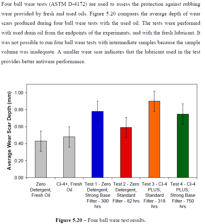

Испытание на четырёхшариковой машинке ASTM D4172
Вывод. Хороший фильтр затормаживает всё негативные реакции в масле (падение TBN, рост TAN, оксидирование)
Уменьшается содержание Ме износа в образце. Незначительно, но эффект есть.
И причем это не просто повышение фильтрации и задержка элементов в фильтре, это и реальное уменьшение износа.
