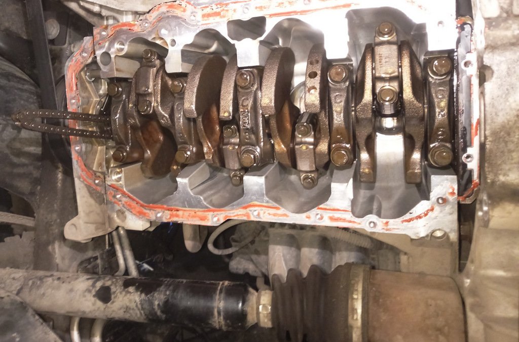

8. Сфотать состояние двигателя без поддона.

17. Сфотать состояние двигателя после промывки,

ДО
ПОСЛЕ

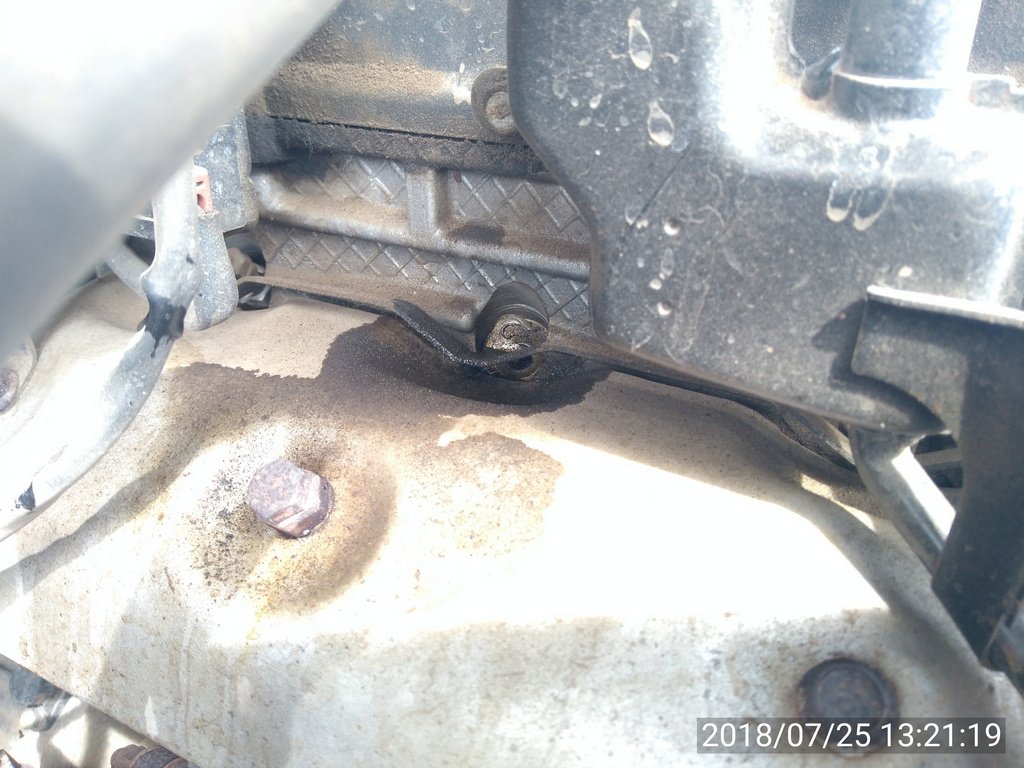

Залил средство над обломком свечи накала, который всё никак не выстрелит уже пол года
Проверим, как оно с этим справится
