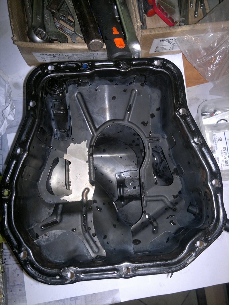

Чем покрыта внутренняя поверхность того же поддона?
Поддон в краске.jpg (165.63 КБ) 16744 просмотра
