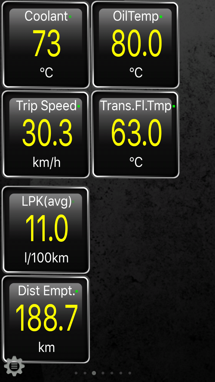

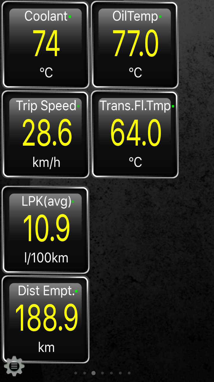

Gubkin писал(а): ↑08 ноя 2017, 09:45Сделайте скрин с проги ЕЛМ где темп. масла
Для наглядности, поэкспериментировал с разными вариантами:
Пробка, включаем печку на макс.
После поездки в ручном режиме, на 4500 об.
Нормальный режим

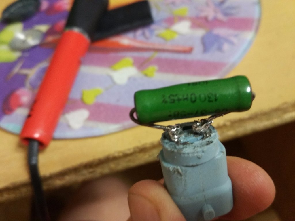

Komarr писал(а): ↑08 ноя 2017, 19:39Ты резистор воткнул?
Нет, пока только спаял с разъемом :)
Да и термос не ставил, жду корпус, да и вообще с такими раскладами, может и до лета оставлю
