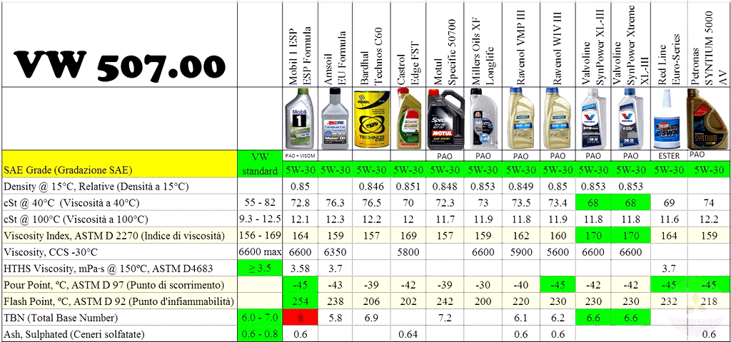

mox111 писал(а): ↑06 ноя 2017, 13:19потом есть индекс вязкости-который также скажет о небольшом (по сравнению с другими допусками в той же вязкости) проценте модификатора вязкости...
(не согласен ? )
ты немного хоть вникай в то что тебе пишут!
индекс вязкости зависит от работы загущающего пакета, а эта работа зависит от типа загустителя! есть загустители которых нужно очень малое количество но они рассыпаются очень быстро, а есть загустители которых нужно положить больше по обьему но они более стойкие!...от сюда и разные результаты в прожарках, заморозках и прочих тестах! ...
дешевые еще и низкотемпературные свойства улучшают в сравнении, но могут и давать сбои при определенных скоростях сдвига, что по моему мнению мы и наблюдаем у некоторых азиатов,... сравни масла уровня Лукойл люкс и масла с уровнем Лукойл синтетик 229,5, ...дешевые часто жиже в мороз, но гуще при 100гр....
также 504е масла как правило густые в мороз...
з.ы. надеюсь все вкурсе что такое SSI ...если нет погуглите)
вообще это отдельная тема, и может мы ее уже обсуждали...
к чему привел анализ то? )...ты не понимаешь что индекс вязкости может быть получен совершенно разными способами и пакетами и загустителями? хотя и тут видно что индекс вязкости не высокий, что говорит о слабой работе загустителя, а вот если глянуть азиатов даже жидких казалосьбы с малой долей загустителя, часто можно увидеть свервысокий индекс вязкости)

Небольшой индекс вязкости вместе с высоким CCS который как правило у 504 507 не менее 5 600 косвенно говорит о том что более густая база и меньше загустителя.. А загуститель никто не запрещает с более высоким SSI использовать..

Деструкция полимера зависит от его средней молекулярной массы/структуры/вязкости основы/температуры...Здесь 504/507 (который в первую очередь предназначался для дизельных двс)-и к примеру это будет полиметакрилат с мол.массой 2500-3500 (который не даст снижение вязкости после теста в 90 циклов) и которого достаточно будет для загущения vhvi4-6 в вязкости х-30 6-8%...и возьми 5-30 502/505 ,где будет такой же процент загустителя 6-8% но пма с мол. 4500-6000,которому достаточно 30 циклов по "госту" и можно применить более легкие базы (4 сст ) и более "тяжелые " загустители...Но процент то один и тот же,Карл :)

Если в 504 507 больше всего загустителя, то почему индекс вязкости как-то чуть ниже средних значений ?
только не говорит, что просто на базе 1-ой или 2-ой группы масла :lol:
в общем жду пруфа, что в 504 больше чем в других 5-30 загустителя
