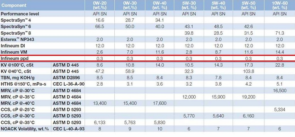

Ну и чтоб представлять о чем идеть речь, смотрим на рецептуры мобил
Параметр VM
Использование масел 0w круглогодично.
