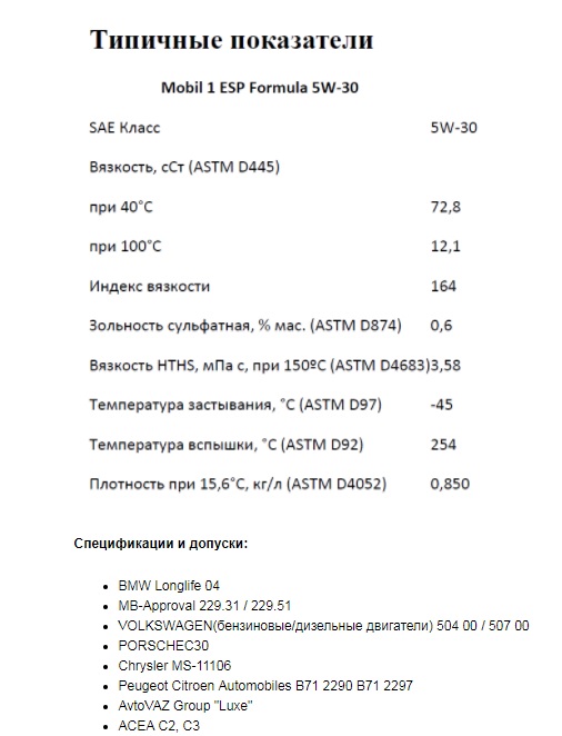

sergey-bartex писал(а): ↑05 ноя 2017, 10:35С2/С2 0W-30. который 504/507 + 229.52
Если 3.6, то это масло не имеет права называться С2.

mikong писал(а): ↑05 ноя 2017, 14:36Если 3.6, то это масло не имеет права называться С2
почему? для С2 нужно, чтобы было не менее 2,9
Использование масел 0w-XX круглогодично
#111
и не более 3.5

Сообщение sergey-bartex »
что я такого не вижу. вижу следующее:
C2 Stable, stay-in-grade oil intended for use as catalyst compatible oil in vehicles with DPF and TWC in high
performance car and light van diesel and gasoline engines designed to be capable of using low friction, low viscosity oils
with a minimum HTHS viscosity of 2.9mPa.s. These oils will increase the DPF and TWC life and maintain the vehicles fuel
economy.
Warning: these oils are unsuitable for use in some engines. Consult owner manual or handbook if in doubt.
в приложении файл с сайта ACEA

С 3.5 начинается другая лига...С3\С4

Миконг, ни в дном документе от АСЕА нет верхней границы для С2. Если есть какое-то подтверждение - было бы неплохо его показать. у меня перед глазами файл от АСЕА. там четко указаны нормы для С2. верхней границы - нет

sergey-bartex, за счет чего тогда достигается бОльшая топливная экономичность у С2 по сравнению с С3? У С2 топливная экономичность приравнивается к ACEA A5\B5.

c3 в этом контексте конечно в приоритете ,и перекрывает с2 во всем (кроме топливной эко.),здесь идет в первую очередь безопасное применение с3 -там где прописан с2 (а за экономию топлива потребитель простит :D )

как видим, еще одно масло при вязкости ок. 3,6 соответствует и С2 и С3. Более того, я склонен верить тому что пишет АСЕА, т.к. это их требования и методика. Оба масла имеют допуск от Мерседеса 229.52, в котором одно из требований - экономия топлива
кстати спасибо за ссылку на Битог и на серию тестов масел 504/507 на турбо форике. еще раз доказывает, что масла 504/507 - сильные масла и весьма стойки к разжижению, раз другие со слов автора превращались в 20-ки буквально за пару сотен миль

mikong писал(а): ↑05 ноя 2017, 14:36Если 3.6, то это масло не имеет права называться С2.
ты не прав
Shell Helix Ultra ECT C2/C3 0W-30 (SN, C2/C3, 504/507, 229.52) имеет допуск C2 только по одной причине
масло сильно крутое и показало топливную экономичность 2,6%
для С2 требуется обеспечить 2,5% (в сравнении с 15w-40)

Господа, вы то хоть нить реальности не теряйте, 0w-30 у вас с HTHS 3.6, ага щаз...тут не все 5-30 выполняют http://www.zr.ru/content/articles/82657 ... -benzinom/
