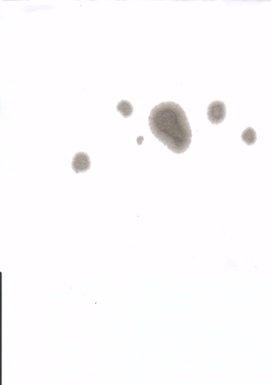

Добрый день. Масло Shell Helix Ultra ECT C2/C3 0W-30, проехал 6500, 200м/ч.В основном город, короткие поездки, по трассе %20 ,заливал 24 марта. Планирую поменять на 7000.
Со вспышкой
Со вспышкой

User046 писал(а): ↑30 окт 2017, 18:21Планирую поменять на 7000.
совершенно правильно планируете.

User046, Масло уже труп - края рваные. Надо было менять вчера.
#184
Согласен, масло не жилец.
#185
если будете катать до 7000, то добавьте какую-нибудь долговременную промывку типа LM 'шлам сплюнь' 1990

Спасибо за советы. Масло не быстро умерло? Или нормально, при такой эксплуатации.
#187
1.8TSI могут любое масло ушатать за невеликий срок, правда не скажу за конкретные модификации. Ну и немаловажно, что было до того.

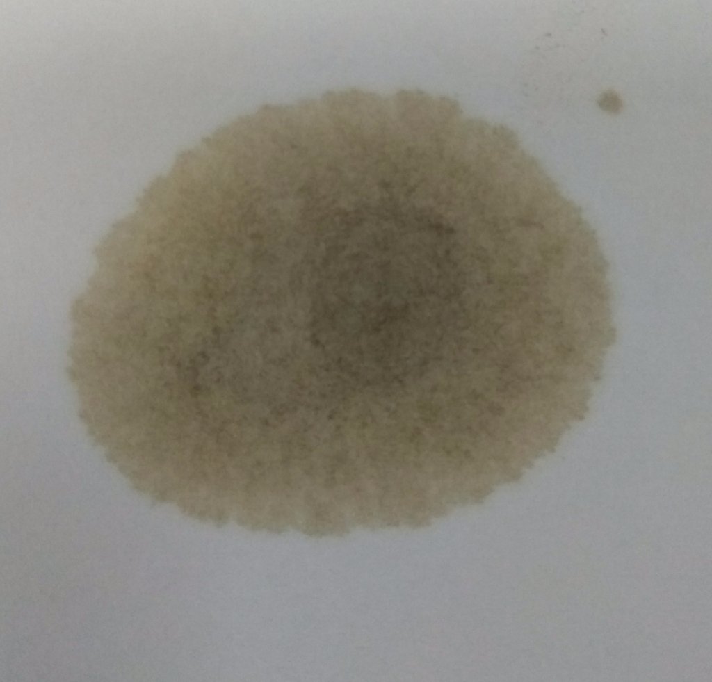

друзья, каплю нужно сколько сушить? сутки?
#189
Лучше больше - через сутки на офисной бумаге ещё плохо понятно.

предварительно. не знаю как у вас - у меня со щупа не капает. пришлось щупом по бумаге водить
#191
sergey-bartex,
после работы двс,щуп-должен капать...24 часа желательно просушить...

mox111, а у меня не капает. вытираешь его, вставляешь в свое место, вынимаешь - он в масле, но не капает)) значит сушим до завтра до вечера
#193
sergey-bartex,
Давай круглые капельки...(а то как-то не по Европейски это :D )...

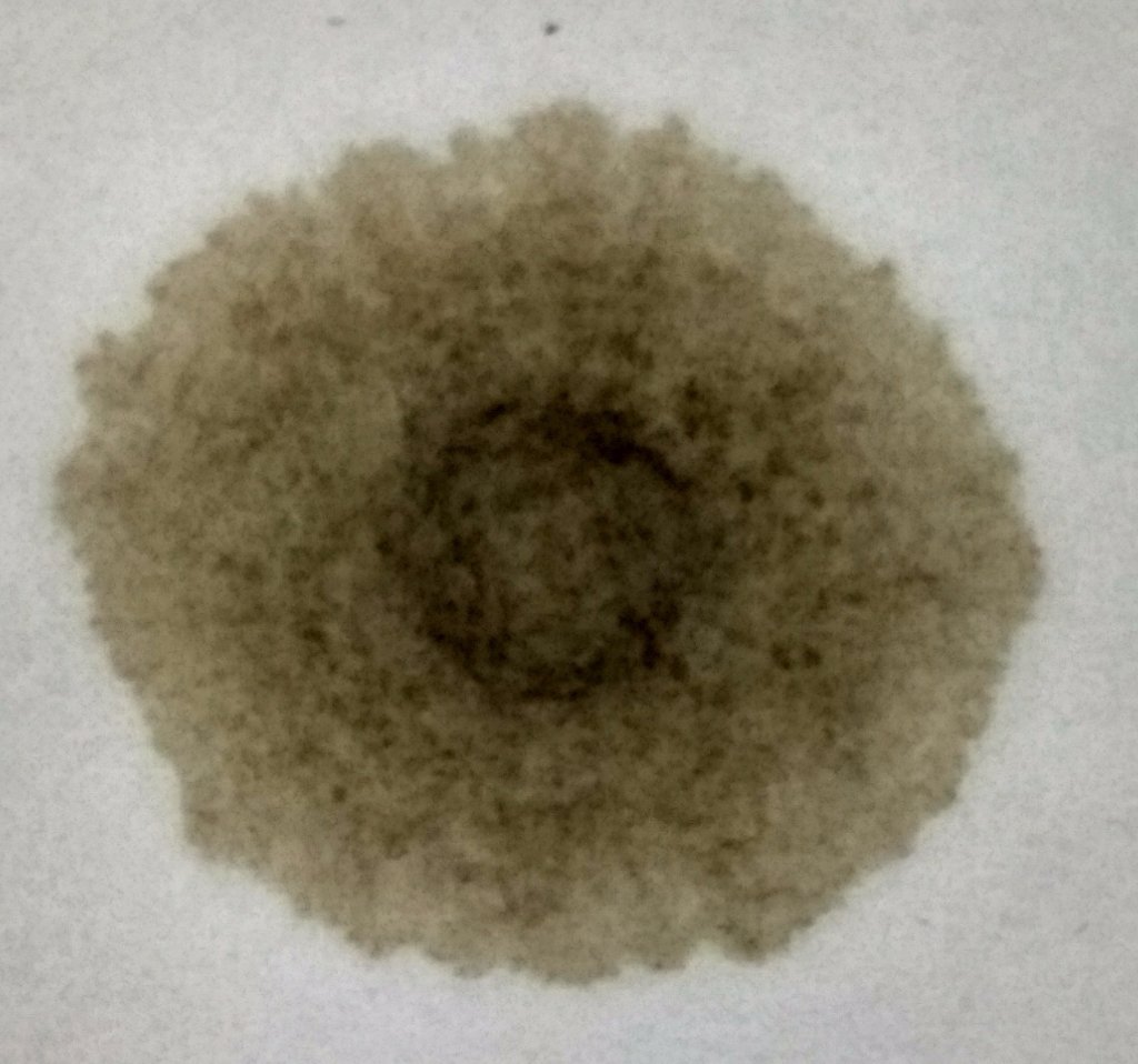

mox111, как если не капает? я уже и стряхивал - не получается :D
#195
У меня тоже не капает, но это не повод делать такие кляксы :)
