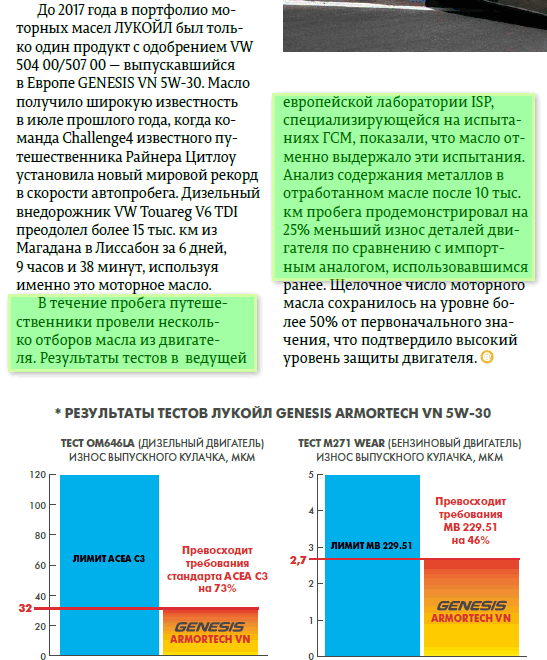

Еретики из лукойла даже сравнивают износ в двигателе на разных маслах!!
Льва на них нет, разогнал бы всех )))))
вообще понятно теперь, почему на рено ставятся такие маленькие фильтра с площадью 500 см2
он быстрее забивается и начинает лучше фильтровать маленькие частицы :lol:

Кулачки с высоким содержанием лантаноидов, а они в ISP не учитываются... ;)
