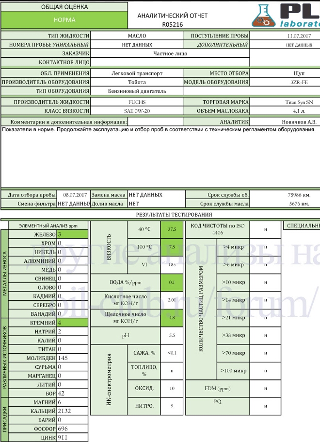

Недавно на оилглупе был забавный анализ, который достоин этой темы.
Вот на промежуточном анализе почти на 6 тыс км 3 ppm железа.
А на 10 тыс км НОЛЬ!
Фильтр не сымый дорогой - фильтрон.
Это получается супер масло?
Супер тоета?
Супер фильтр?
Супер лаборатория?
Отправлено спустя 8 минут 23 секунды:
Еще, просматривая серии анализов меня не покидает мысль, что на жидких маслах sae 20ках степень фильтрации может быть более качественной. Жидкое масло способно более активно увлекать частицы в недра бумаги, недоступные для вязких, и перепускной клапан будет меньше срабатывать. А мужики и рады

Дмитрий Анатольевич, а еще вырос магний, кальций, фосфор и цинк.... теперь как думаете - кто виноват?
мой имхо - кривой спектрометр. возможно который никто давно не тестировал. или больше - ПЛМ просто рисует цифры, как когда то в анализах (вероятнее всего) рисовал Тото Олейношвили. как то так мне видится

Очередная суть голубая, что хотел этим сказать автор (который почему то бегает в МИЦиГСМ) - не понятно..
На исчезновение 3 ppm лично я забиваю из за погрешности аппарата..
Смотрим лимиты ASTM D51815 и не паримся..
В stle проскакивала статья о том что типовые значения эелемнтоа отработки можно оценить только на основе статистики и анализа большого количества данных пары конкретное масло-конкрктный двигатель, а рассматривания и истошный крик вот было 3 ppm а стало 4 ppm - все это туфта и рук в лужу..

Странно, что железо не возросло, когда все элементы пошли вверхsergey-bartex писал(а): ↑10 сен 2017, 21:31а еще вырос магний, кальций, фосфор и цинк.... теперь как думаете - кто виноват?

Фосфор и цинк всегда на -20 -25 % падают, значит косяк лабы

на одноразовом моторе нет в износе металлов (с пробегом под сотню)
...видимо для таких пьяных анализов и существует бесплатная капельная проба...
Отправлено спустя 7 минут 59 секунд:
хотя ,возможно на х-20 у дяди был расход масла 1л на 1000 км...тогда анализ честный

да, но если я верно помню - по этому Фуксу человек делает который подряд тест. уж точно его больше не должно становиться
пишет что без долива
