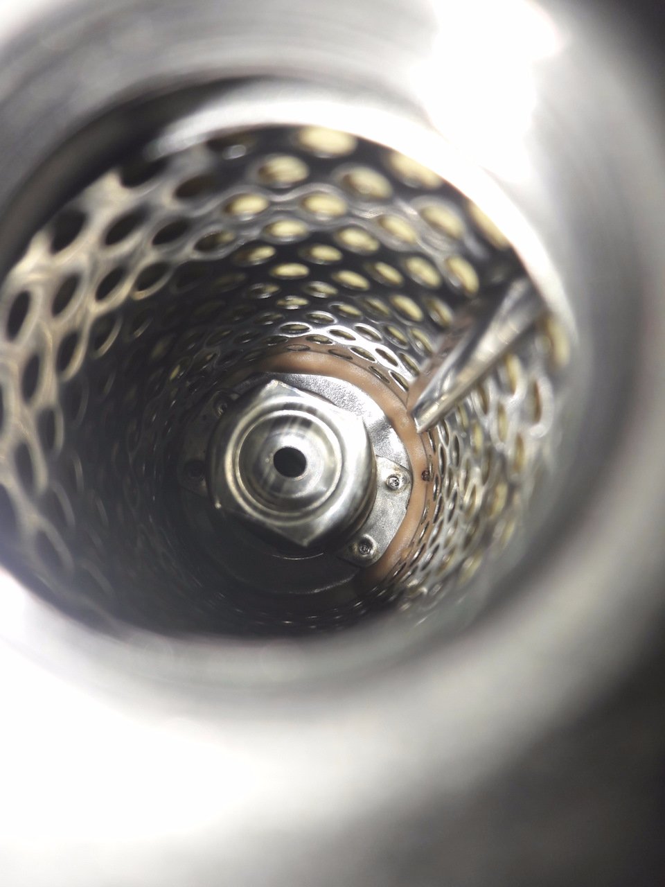

Прошу прощения за "вертикальную" съемку, снимал на телефон.
Масляный фильтр Purflux LS 194 с пробегом 5 448 км, изнутри.

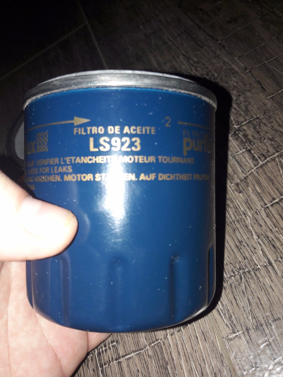

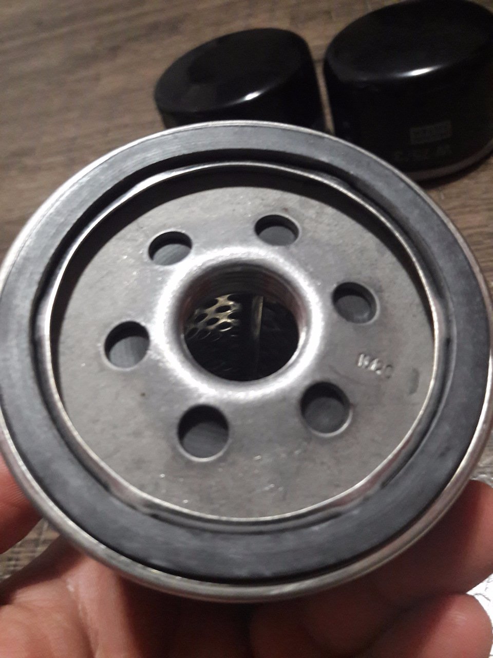

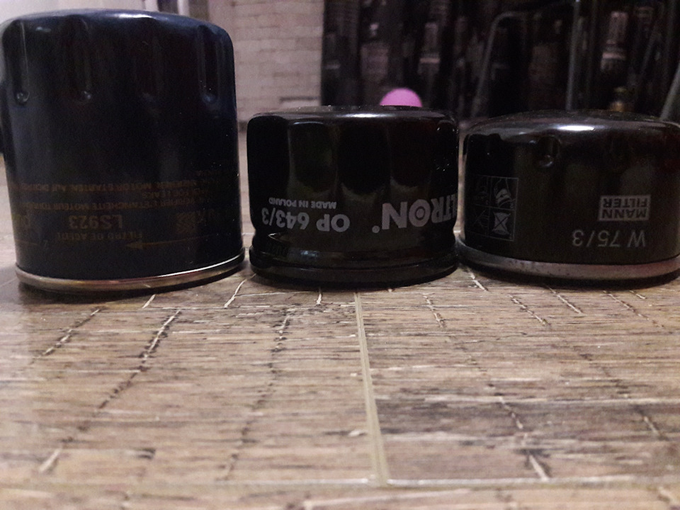

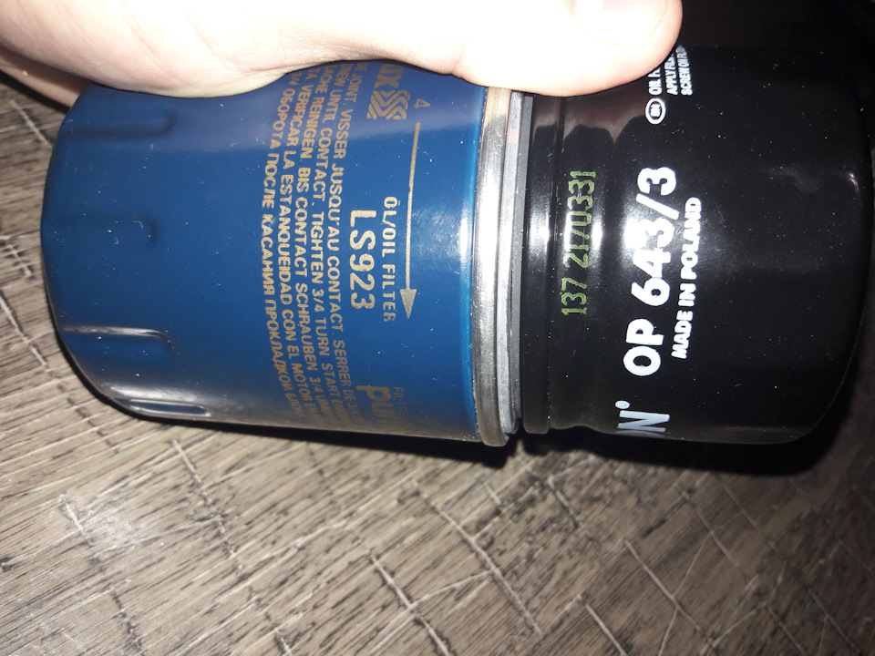

Purflux LS923. Куплен в екзисте за 220 руб. Имеет все присоединит размеры рено . Резьба м20*1.5. Диаметр 76 мм. . Только высота 85 мм ./штатный ls218 имеет высоту 50 мм !!! //
Хочу поставить его на след замену на к4м.
Направлял запрос на гор линию Sogefi /произодит фильта purflux.fram.fiamm/. Подтвердили по фоткам что фильтр подлинный.

лучше бы давление открытия перепускного клапана по сравнению с 218 уточнял...BlackSea1239 писал(а): ↑12 дек 2017, 07:32Направлял запрос на гор линию Sogefi /произодит фильта purflux.fram.fiamm/. Подтвердили по фоткам что фильтр подлинный.

Уточнял у представителя Sogefi с ойл клаба /Androy/ - давление открытия перепускного клапана 1.5 бар. Такое ж как на ls218

BlackSea1239, у манна с вашего фото 1.3

0.2 в пределах погрешности измерений.
Емекс на к4м как аналог ls218-му предлагает ls933. В нем давление откр переп клапана 2.0. Так что 1.5 и 1.3 это очень рядом

BlackSea1239, емекс такой емекс, не надо ему сильно доверять, как и экзисту...
Androy писал, что LS218 - удешевленный вариант исключительно для конвейера и дилеров рено, с врожденными проблемами, но рено на это наплевать, а пурфлюкс для афтермаркета рекомендует LS932. Но если же требуется экстремально большой фильтр - Androy рекомендовал рассмотреть LS867B, который по всем ттх, кроме высоты - полный аналог 218 и 932

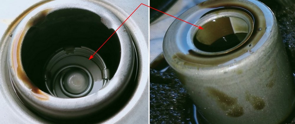

Распил масляного фильтра PURFLUX LS937
наработка его 7700 км, цена 534 руб
является заменой оригинала GW 1017100AEC01 и ВАГ
06H 115 403
06J 115 561 B
06H 115 561
06J 115 403 C
06J 115 403 J
06J 115 403 M
06J 115 403 Q
Площадь фильтрации 1734 см2, толщина материала 0,6 мм
Диаметр перепускного клапана 1,5 см, усилие открытия 1,35 кг, давление срабатывания 0,76 атм
в целом вопросов к фильтру нет
- центральная туба нормального качества, не фирменная пурфлукс с круглыми отверстиями
- бумага толстая 0,6 мм, но не фирменной укладки пурфлукс
- основной обратный клапан не силикон
- перепускной клапан оригинальной формы, думаю не составит труда выяснить кто реальный производитель данного фильтра
- дополнительный обратный клапан под резьбой оказался заклинивщим в открытом состоянии. Чем это плохо ? да просто фильтр из навороченного с 2-мя обратными клапанами превратился в обычный фильтр. Не критично, но неприятно.
вот так заклинил дополнительный обратный клапан
Итого
Смущает в фильтре следующие моменты
- заклинивший клапан
- это фильтр не пурфлукс, а иного производителя на аутсорсе
- давление перепускного клапана 0,76 атм это очень мало, оригинал и манн имеют 2,5 атм
ЛУЧШЕ ИЗБЕГАТЬ ДАННЫЙ ФИЛЬТР
НЕ РЕКОМЕНДУЕТСЯ К ПОКУПКЕ

Пурфлюкс все глубже и глубже в содержимое выгребной ямы погружается...

coronamark2, с чего такой вывод, просто некоторые фильтра заказывает на стороне, таким грешит даже манн и махле
