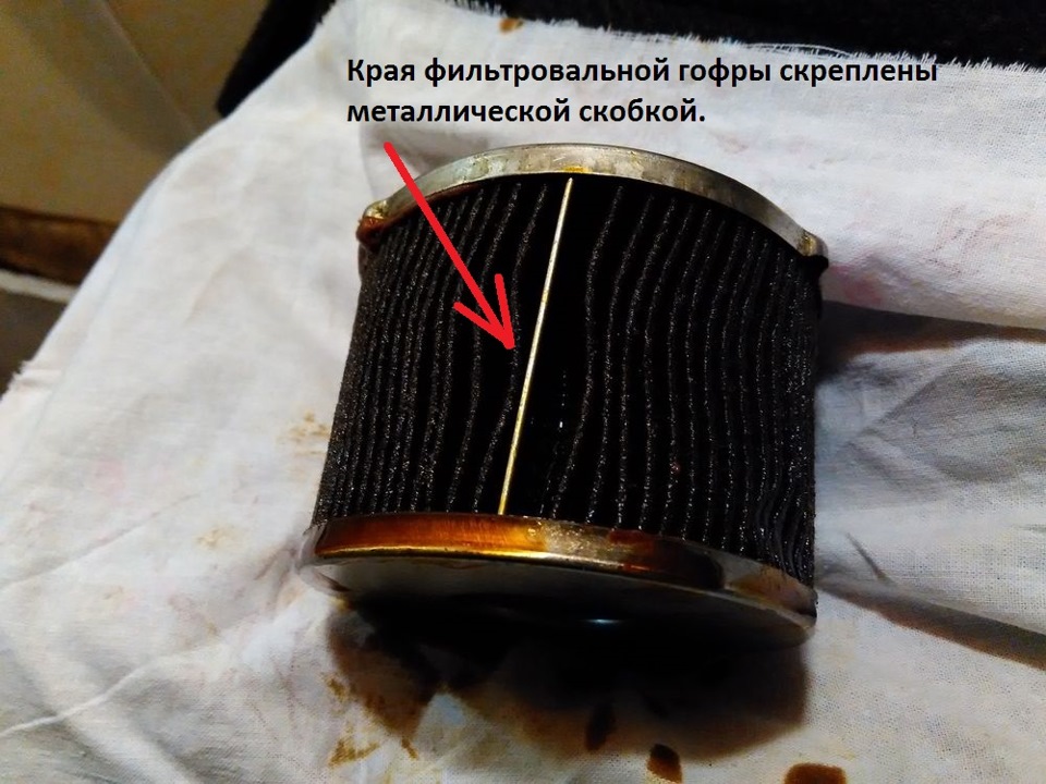

Cтрана производства не указана, на коробке Французский адрес. Дуло открыто, как и у Махла. Уплотнительная резинка, похоже черный силикон, ну оч. мягкая, противодрежный клапан - белый силикон, мягкий и тонкий, как у VIC, катушка похожа на VICовскую, но в месте завальцовки слепая зона больше. Усилие открытия клапана 1.6 кг,D отверстия = 13мм,расчётное давление открытия P=1.3 бар,причем открывается не как VIC сразу по полной, а медленно при увеличении давления на него, при нажатии первые 2-3 раза клапан подклинивал, (наверно ужо у всех Европейцев косяк с клапаном). Зато фильтрующая штора шикарная длина 1460мм, ширина 80мм., общая площадь шторы 1170 кв.см. Фильтрующая бумага достаточно тонкая 0.48мм,соединение двух строн фильтрующей шторы выполнено путем склейки клеем, в отличии от заделки металлической жестяной скобкой у других фильтров. Качество фильтрующей бумаги у Француза "дешевле", чем Mahle, VIC, JS. Результат теста бумаги на разрываемость- 2.7кг
На корпусе шляпы имеются грани под ключ 64мм.
Склейка шторы, клей очень напоминает шпаклевку, кусочки оной досчтаточно жесткие, по всей ширине бумаги вполне могут оторваться и пойти по каналам. Произойдет это или нет судить сложно.

Имхо, не стоит заморачиваться на фильтра, без металлической скобы, скрепляющих штору.
Как то не уклюже у них это получается, либо совсем дерьмовая склейка (Пюрфлюкс), либо ее полное отсутствие ( Chery ), на мой взгляд достаточно претендентов без детской болезни.

N&N писал(а): либо ее полное отсутствие ( Chery )
Правда?

Масляные фильтры - PURFLUX
N&N, это не оригинальный Chery. Это подделка.

Gubkin, Это вам так хочется, что бы оно было подделкой.
Спорить не буду 50/50, нет неопровержимых аргументов ни за одну из версий. Претензий к продавцу ни кто не предъявлял, ни экспертизы, ни комментов от представителей бренда. Почему то опускается сама мысль, что производителей оригинальных фильтров может быть несколько, как на конвеер, так и на афтемаркет.
