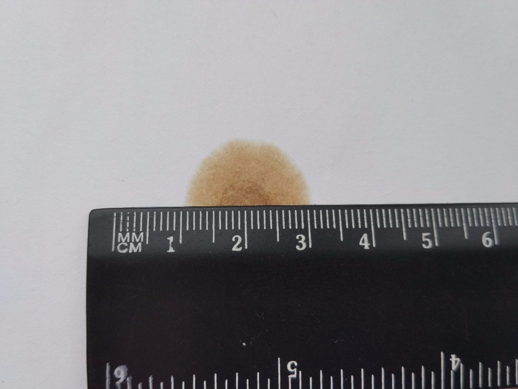

Vladimir_Dr писал(а): ↑24 авг 2017, 20:40Походит еще??
пока да. продолжайте наблюдения :)
какой пробег был при снятии пробы?
Vladimir_Dr
Сообщения: 4
Зарегистрирован: 21 авг 2017, 14:43
Имя: Vladimir
Авто: VW Passat B6 1.8 TSI

Сообщение Vladimir_Dr »
GReY писал(а): ↑25 авг 2017, 12:01пока да. продолжайте наблюдения
Около 9 000. на 10 планирую заменить

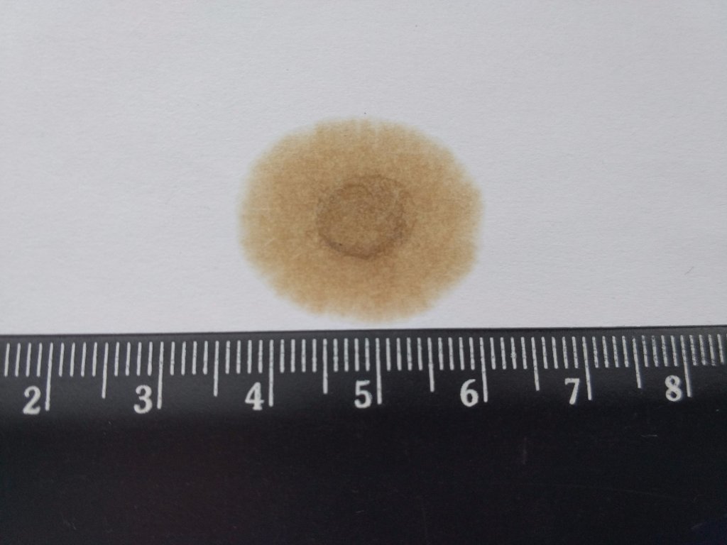

От нечего делать решил сделать каплю Petro Canada Duron E 5w-40 CJ-4.
Пробег 5000 км. Еще 2,5-3К и на анализ.

1,5 dci ? По рисунку в центре видно коагуляцию неорганических частиц...остатки грязи от старого масла без промывки? или естественный износ ? (пробег то не большой) :)
#140
mox111 писал(а): ↑25 авг 2017, 20:411,5 dci
да, это он.
да фиг знает чо там по центру. до этого лилось 10w-40 эльф с 229.1. Пробег большой

Бозон Хиггса, сколько сушил? на обычной бумаге проба сделана? Горячее масло капал?

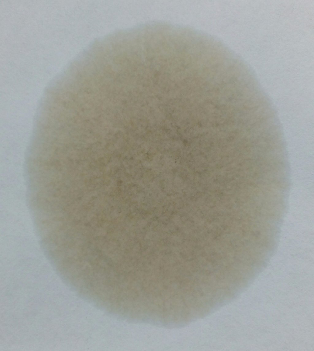

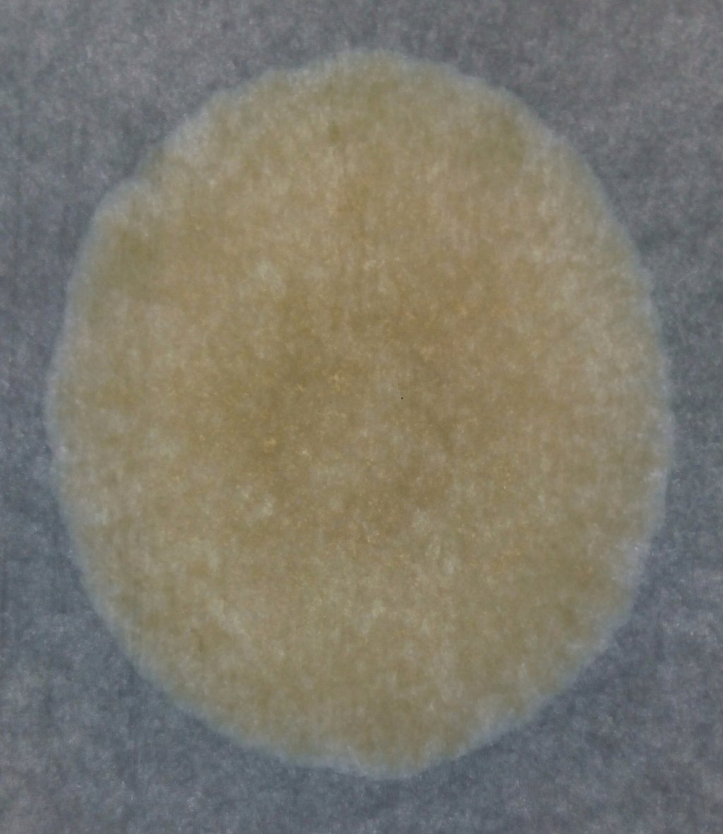

Пробег 5 месяцев 5000 км. Половина пробега пробки короткие поездки по 10км, половина трасса с горами.
Масло total hks g310 5-30 A5
Двиг g4kd атмобензин mpi
Капля сохла сутки на офисной бумаге.
Имхо еще живое, но через месяц меняю все равно по полугодиям.
Из особенностей интервала: На двух тысячах влит флакон трибосостава митилит (другое рабочее название "волшебный компонент")
На трех тысячах влито 250мл (~5%от масла в картере) тотек мк-03 (жидкие эстеры со своей противоизноской)
Масло скорее всего превратилось в мотюль 300v ester core 2,5w-25 :D

mikong, сушил 1 сутки, проба сделана на чистой бумаге А4 для принтера, масло было не холодное, но и полностью прогретым мотор не был; через 3 часа где то после того как заглушил.
#144
Бозон Хиггса, как по мне все нормально, масло где то посередине своего ресурса...думаю до 10т ездить можно.
#145
