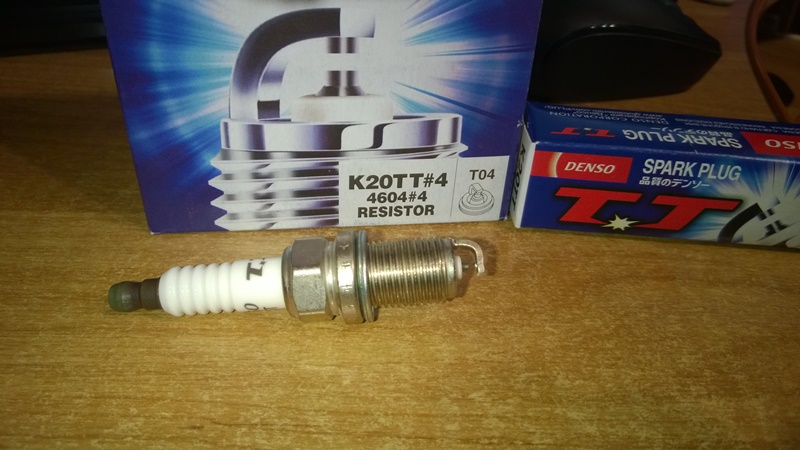

На замену свечам с конвейера на Весту купил свечи Denso K20TT, производства Индонезия, к-т за 460 рублей, буду пробовать как работает тонкий никелевый электрод.

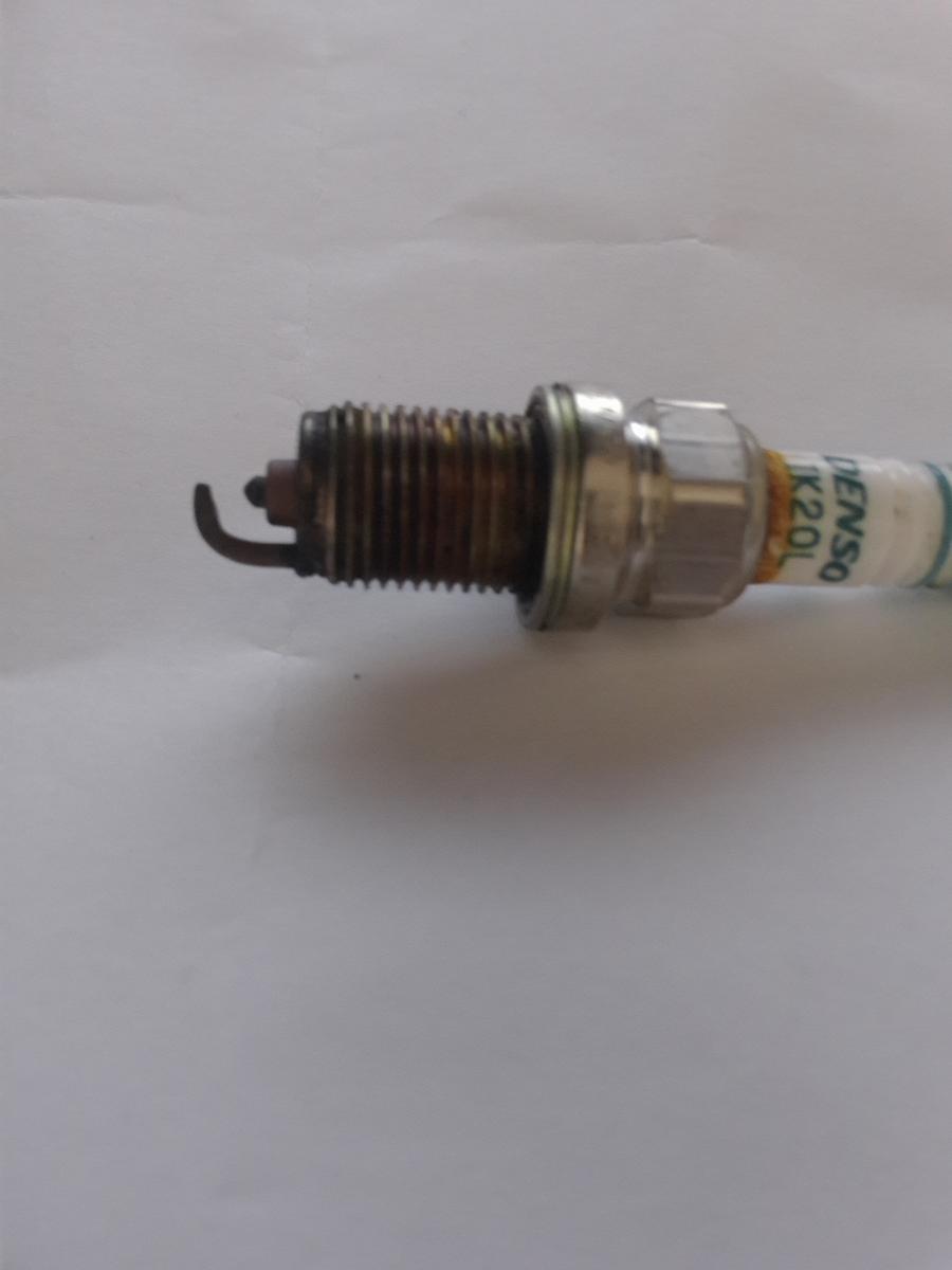

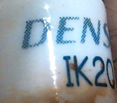

Denso IK20L на A16XER спустя 40тыс.км и два года эксплуатации.
Фото свежих
Иридиевый центральный тонкий электрод выгорел полностью. Собственно, подверждение заявлений самого производителя, что серия IK имеет срок эксплуатации обычных медно-никелевых свечей.

Ценник только у них далеко оторвался от медно-никелевых.
Сообщения: 20005
Denso
#34
иридий так не выгорает
ну если только за 1 млн. км

А не подделка? Встречал на драйве, что народ с алиэкспресс заказывал иридий по дешевке, который на самом деле оказался просто тонкий никель :D
Denso
#37
Дмитрий Анатольевич, да черт его знает,говорит, что нет.

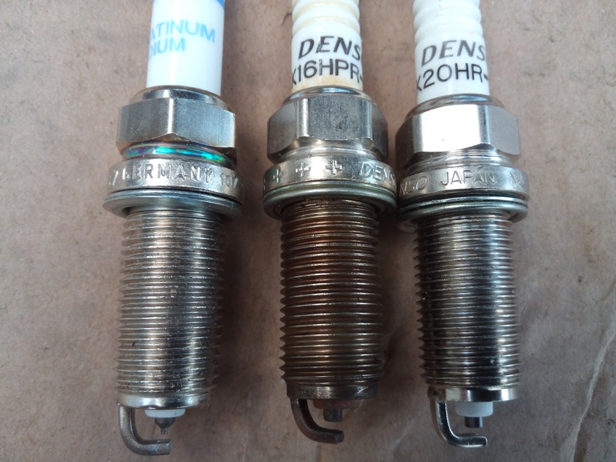

штатные свечи К16, под рукой оказались какие-то бош и К20, судя по изолятору бош по калильному ближе, но интереса ради поставил К20, ничего не изменилось, бк показывает то же самое Масло 0W-20: обожать или бояться? (Пост П.В. #42568) пост#27

изоляторы ЦЭ почему разные по длине?машина едет вобще?
П.В.
Сообщения: 193
Зарегистрирован: 21 мар 2017, 09:13
Denso
#41
Сообщение П.В. »
8.5 писал(а):изоляторы ЦЭ почему разные по длине?
у Denso надо спросить :) калильное число точно другое на фото же видно
8.5 писал(а):машина едет вобще?
ну ссылку же приложил в сообщении "Масло 0W-20: обожать или бояться?" , как ехала, так и едет, никаких изменений
Denso
#42
Может потому что свечи разные? ;)
Denso
#43
П.В. писал(а):калильное число точно другое на фото же видно
КЧ может быть разное у совершенно одинаковой конфигурации свечей, при чем ты его вобще тут приплел.Я ж не зря про "едет ли машина" спросил.
mikong писал(а):Может потому что свечи разные?
и вобще подходят ли они к ней

интересная метода )
Отправлено спустя 14 минут 29 секунд:
посмотрел свои свечи старые есть такое надпись сделана зигзагообразной линией, потому получаются дырочки!
свечи иридиум иридиум повер ИК20 старые которым несколько лет, отходили много тыщкм, может потому и наконечники иридиевые еще целые...
Думай, о хорошем...)
Denso
#45
Vitek74 писал(а):интересная метода )
старО! думаю китайцы уже освоили нужный штамп
